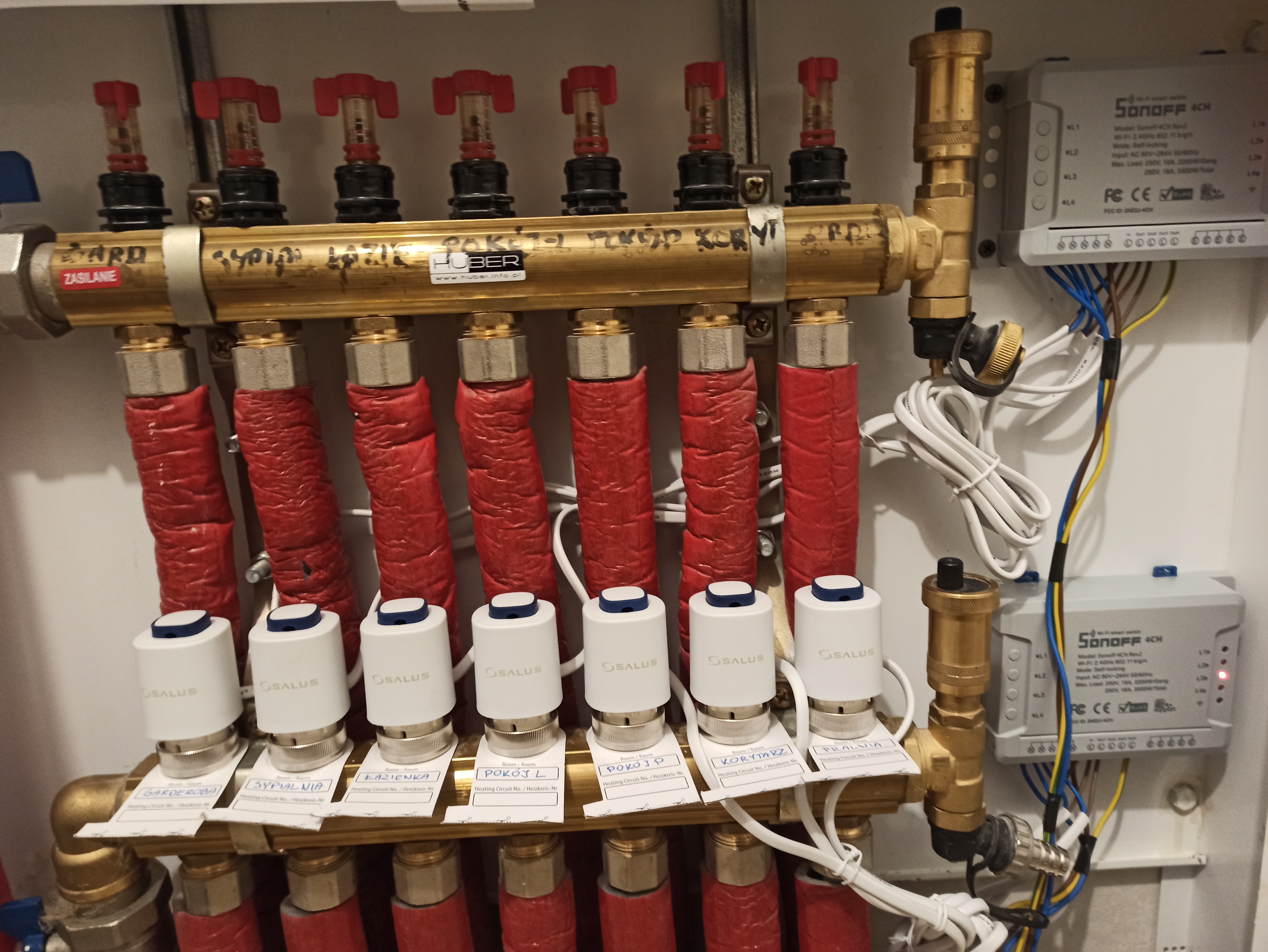

Możesz zastosować zawory termoelektryczne - NO/NC na każdą pętle. Poczytaj też ten podobny wątek. https://www.smartnydom.pl/forum/dla-poczatkujacych/ogrzewanie-podlogowe/
U mnie tak wygląda przykładowa szafka z rozdzielaczem jak w załączniku. Na zasilaniu mam 24-29 st C. W dużym skrócie sonoff zamyka daną pętlę (odcina zasilanie zaworu) jeśli temp. aktualna >= zadana+histereza i załącza jeśli  aktualna<=zadana-histereza.
