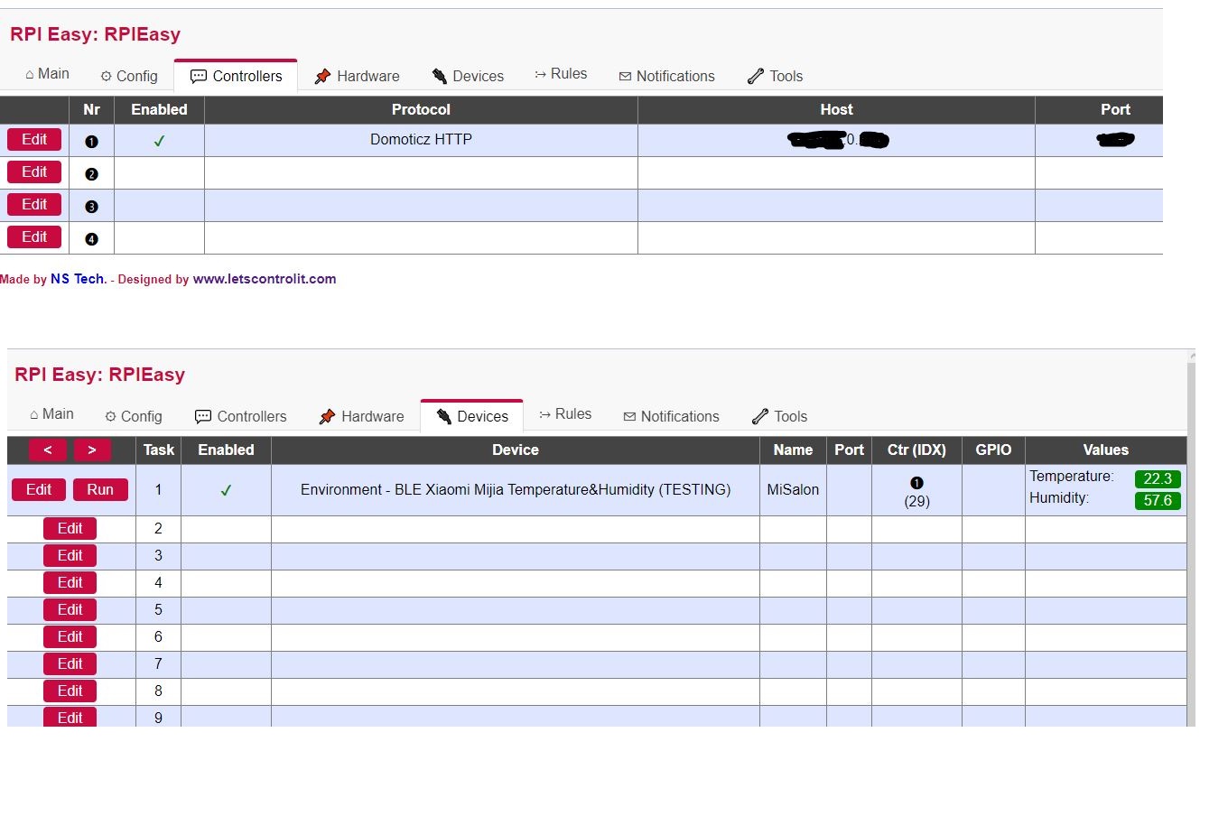

Na szczęście znalazłem jedno bardzo proste rozwiązanie - RPI Easy. Wzorowane na ESP Easy oprogramowanie dedykowane dla Raspberry, dzięki któremu można budować multisensory. Liczba obsługiwanych urządzeń dobija już do setki + można pracować na GPIO. Zainstalowałem to na Raspberry Pi 4B, na tym samym na którym mam postawiony Domoticz.
Źródło tutaj:  https://github.com/enesbcs/rpieasy
Nie wiem czy to jedyne słuszna i dobra droga, ale w skrócie napisze jak to możecie zrobić u siebie. Instalacja sprowadza się do wpisania 5 komend:
sudo apt install python3-pip screen alsa-utils wireless-tools wpasupplicant zip unzip git
git clone  https://github.com/enesbcs/rpieasy.git
cd rpieasy
sudo pip3 install jsonpickle
sudo ./RPIEasy.py
W Domoticzu tworzymy urządzenie typu Dummy i na jego bazie dodajemy wirtualny czujnik temperatury i wilgotności, lub samej temperatury (z samą wilgotnością jeszcze nie umiałem sobie poradzić).
Po wszystkim wpisujemy adresIP(maliny):80 w przeglądarce i pojawia nam się konfiguracja RPI Easy. Wszystkie ustawienia konfiguracyjne u mnie były już automatycznie wypełnione i jedyne co musiałem wprowadzić to a) urządzenie (czujnik Xiaomi) - oprogramowanie samo wykrywa adres MAC urządzenia bluetooth, oraz b) kontroler (adres i port Domoticza) jak na załączonym screenie. Można wybrać rożne protokoły komunikacji...
