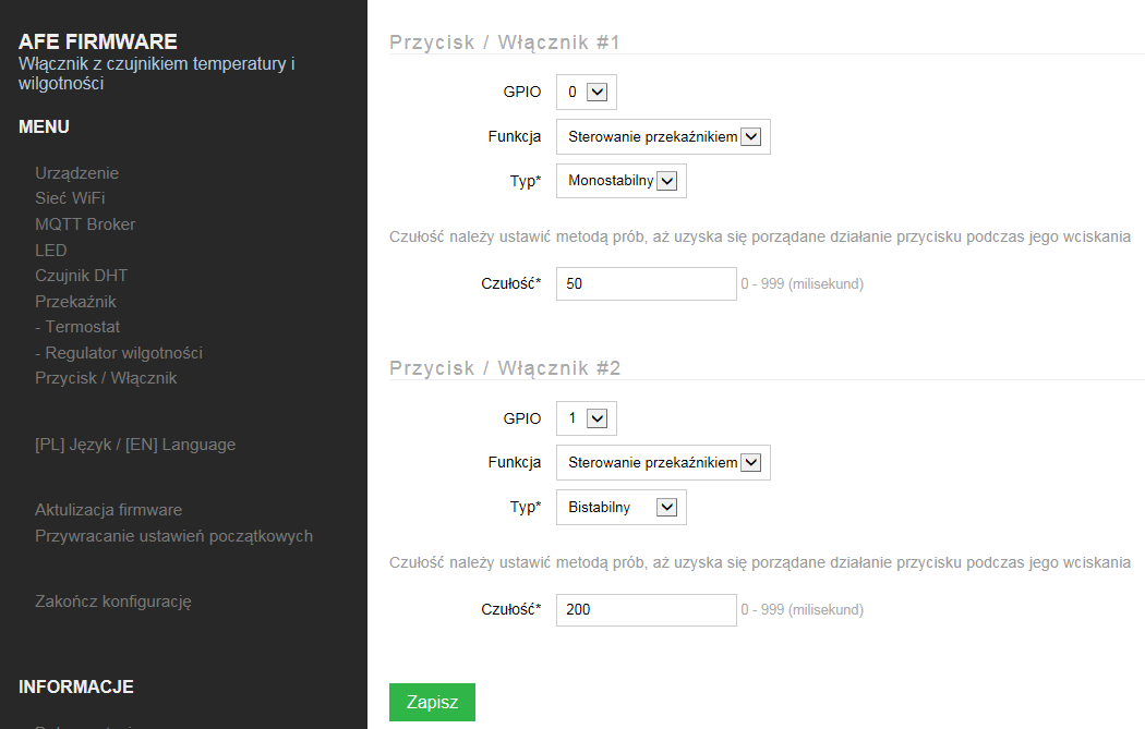

Mam problem z dodatkowym przyciskiem w Sonoffie. Wykorzystuje stare przewody z wlacznika na scianie ktore wracaja do lampy. Sonoff jest podlaczony i schowany w oslonie pod lampy. Przewody wlacznika pod lampa sa podpiete na GPIO 1 i w ustawieniach T2 przycisk ustawiony jako Bistabilny. Problem polega na tym ze jak zalaczam przekaznik wlacznikiem sciennym(pozycja ON) to przewaznie sie jest ok chociaz czasami trwa to 30-60 sekund , natomiast gdy wlacznik idzie do pozycji OFF , czasami wylaczenie swiatla trwa 40 sekund, a czasami sie ze wogole sie nie wylaczy (chyba ze nie czekalem zbyt dlugo). Wtedy trzeba wylaczyc albo wlacznikiem wbudowanym w sonoffie albo przez openhab. Probowalem ustwawiac czulosc od 50 do 999 ale nie robi to wielkiej roznicy.
Jak zmienilem ustawienia przycisku na Monostabilny to dziala poprawnie , mozna wlaczyc i wylaczyc przekaznik natomiast za kazdym razem po cyklu trzeba wracac na 0 (OFF), wiec tak nie moze zostac.
Nie zabardzo wiem gdzie jest problem, czyzby ten przewod z wylacznika sciennego byl za dlugi ? Czy moze jest tutaj jakis problem z T2. Sprawdzilem multimetrem po zalaczeniu wlacznika sciennego i jest ciaglosc obwodu na tych dwoch przeowdach co wracaja od wlacznika takze nie wiem dlaczego przekaznik sie nie zalacza.
Prosze o porade. Zalaczam obecne ustawienia z Sonoffa.

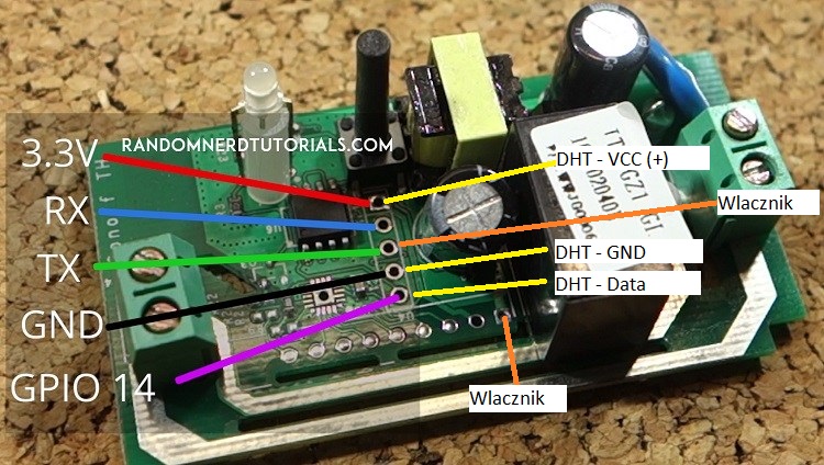

Na GPIO 14 mam wpiety czujnik temperatury i wilgotnosci , tak ze drugi przycisk jest na 3 pinie od tego przycisku wbudowanego w Sonoffie. W AFE jest ustawiony na GPIO 1 wiec chyba tak sie nazywa. Zalaczam zdjecie z polaczen.

Ja bym przełączył czujnik na GPIO3 dokładając oczywiście rezystor i zostawiając rezystor  4,7 k między GPIO14 a 3,3V do  GPIO14 podłączył przycisk . Ten rezystor pozwoli na lepszą interpretację stanu GPIO

Moge sprobowac , zobaczymy jakie beda efekty. Gdzie lezy GPIO3 ? Moglbys oznaczyc to na diagramie?

GPIO 3 to RX czyli pierwszy pin za 3,3V

Dzieki. Podlaczylem wlacznik na GPIO 14 I czujnik na GPIO 3 testuje go na stole narazie. Jutro podmienie sonoffy i zobaczymy czy bedzie jakas roznica. Co do czujnika to temperature pokazuje mi 20 stopni w chwili obecnej a wilgotnosc 70%. Wskazanie temperatury wyglada na ok (grzanie wylaczone na noc, dom sie schladza) ale wilgotnosc chyba bardzo zawyza - oczekuje 59% wedlug wskazania metereologicznej stacji pokojowej ale to tez nie wiadomo na 100%, nie mam innego przyrzadu zeby zweryfikowac wilgotnosc wskazana przez DHT22. Pomiedzy VCC a GPIO 3 na czujniku jest podlaczony rezystor 10 KO jak wedlug zalecen.
