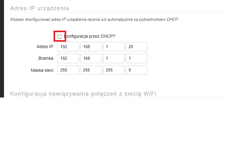

chodzi ci o to żeby odznaczyć DHCP w sonoff? tak jak na screen?
Dodane : 22/10/2018 9:21 pm
Dokładnie o to chodzi . Nie wiem jak ogarniasz ten router, ale jeżeli ustawiasz stałe IP w samym module to najlepiej jest ustawiać z poza zakresu DHCP . Przykład router przydziela adresy urządzeniom od 192.168.1.100 do 192.168.1.254 , jak nadasz modułowi adres 192.168.1.99 , to żadne urządzenie które łączy się z routerem np TV , telefony, laptopy nie zajmie tego adresu nigdy.
Masz wtedy gwarancję że połączenie będzie stabilne i nie trzeba rezerwować takiego adresu w  routerze , wystarczy ustawić w samym module

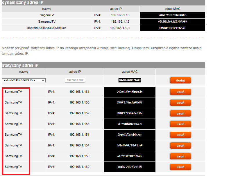

zrobiłem tak jak pisaliście czyli wyłączyłem w urządzeniach DHCP i ustawiłem IP stałe poza pulą routera (DHCP w routerze nadaje od 10-150) i zobaczcie co się stało w routerze?! urządzenia działają bez problemu jednak z nazwami się coś podziało 😛 mam wrażenie że lepiej działają lecz przed chwilą zresetowałem router by zobaczyć czy nazwy się zmienią ale nie...
tv
Dodane : 26/10/2018 4:41 pm

No i super.
Nazwami sie nie przejmuj. Funbox ma sporo tego typu błędów.

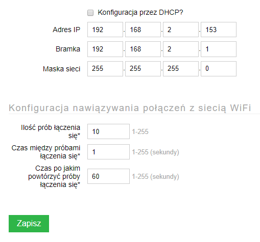

Mam podobny problem, wgrywam AFE do sonoff-a, wszystko działa, steruje poprzez http i API Domoticz. Wszystko ustawiam, dhcp na wyłączone(sonoff), ustawiam stały adres IP na sonoff. Po pewnym czasie nie mogę się zalogować do sonoffa, tzn po 5-6 razie strona się ładuje, co najdziwniejsze sterowanie poprzez domoticz czyli http działa cały czas, tylko strona logowania do sonoffa nie działa. Czy ktoś ma podobny problem, czy zostaje mi wpisanie na sztywno mac sonoffa do routera?
Pozdr
Dodane : 14/11/2018 10:57 pm
masz bramkę wpisaną, co wpisujesz? podeślij screenshota konfiguracji IP
Dodane : 14/11/2018 11:00 pm
(@arek156)
Wpisów: 24
wpisany mam adres ip na sztywno(sonoff), adres ip routera i maska
Dodane : 14/11/2018 11:04 pm
hm... wygląda dobrze - ustawie sobie na jednym z sonoffów stałe IP i poobserwuję
Dodane : 14/11/2018 11:07 pm
