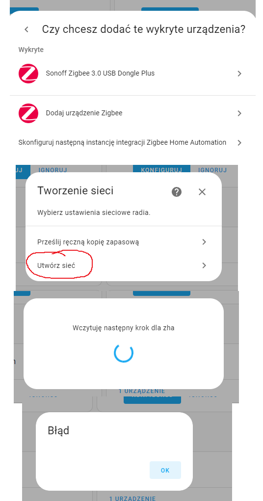

Od paru dni testuję HA na RPI4
bez problemu wykryło mi dongle i działało sonoff zigbee 3.0 usb dongle plus
teraz wprawdzie system wykrywa go ale nie odbiera sygnału z urządzeń

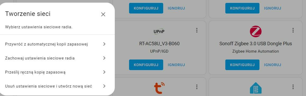

Usunąłem z systemu i jeszcze raz chciałem zainstalować wykrywa i przy tworzeniu sieci wyświetla się błąd
w pliku /homeassistant/zigbee.db jest tak: 'utf-8' codec can't decode byte 0x8b in position 99: invalid start byte
czyżby dongle się uszkodziło?

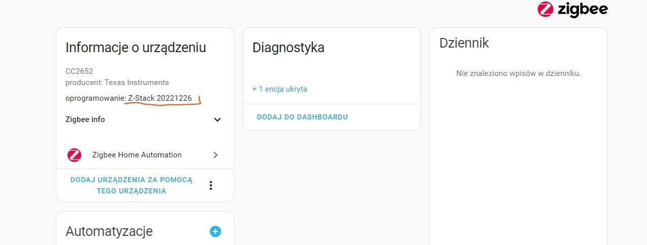

Nie korzystam ZHA bo obsługuje znacznie mniej niż Zigbee2MQTT, ale podłączyłem sobie starego dongle dodał się bez problemu z wersją oprogramowania jak na foto
 Potem go sobie usunąłem i uruchomiłem jeszcze raz system, Sonoff został ponownie wykryty i znów mogę go dodać bez problemu
 Może sprawdź - porównaj wersję softu i jak masz starszą wgraj najnowszą. Ta u mnie chyba nie jest najnowsza bo jakiś czas ten dongle leży i się kurzy.

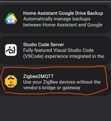

A to dobre :))) , rozbawiłeś mnie do łez. Walczyłeś z tą usługą w Domoticz, a teraz chcesz kupić ? Ta usługa jest za darmo i korzysta z tego samego koordynatora co ZHA.
Nie ma w sprzedaży serwera zigbee2mqtt 🙂
Występuje w HA jako dodatek
3
 Wystarczy uruchomić i przejść prostą konfigurację
