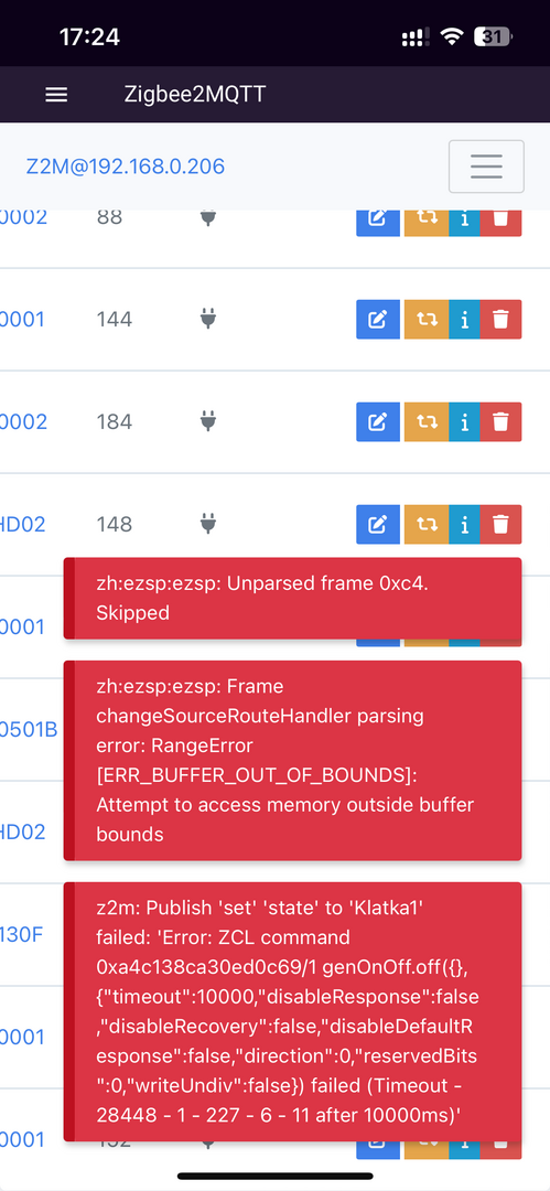

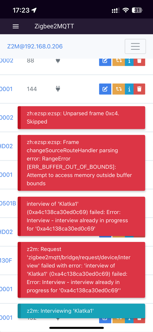

HA postawiony na terminalu hp t620 + Sonoff Zigbee 3.0 USB Dongle Plus
Urządzenie widoczne w konsoli, niestety nie mogę nim sterować. Działa tylko z przycisku fizycznego. Urządzenie jest na niższej kondygnacji, jednak w zasięgu, dość blisko umieściłem również zigbee repeater.
Wyskakują błędy:
zh:ezsp:ezsp: Unparsed frame 0xc4
zh:ezsp:ezsp: Frame changeSourceRouteHandler parsing
error: RangeError
Dla zobrazowania dołączam screeny problemu.

IMG 1820
IMG 1821
Dodane : 23/10/2024 2:55 pm
Wpisów: 1476
spróbuj sparować bez repeatera i jak możesz to blisko koncentratora. Jak dodasz do systemu to ulokujesz na swoim miejscu.
