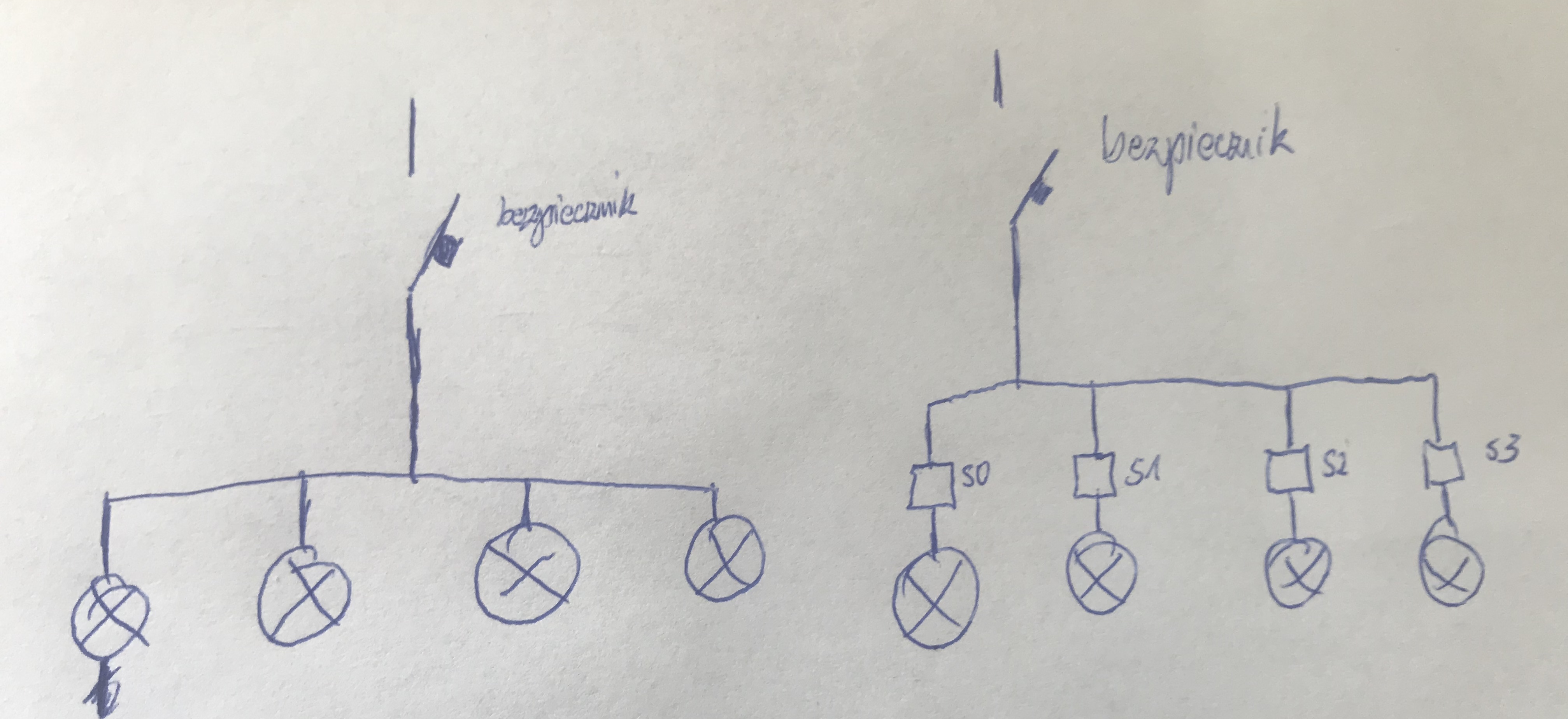

Kiepski jestem w schematach, ale z bezpiecznika rozprowadzone oświetlenie na 5 lamp sterowanych osobno w konfiguracji 1+1+2+2 z włączników świateł przy oknach, w te włączniki wpiąłem sonoff według schematu producenta, tj. Nin z przewodu który przychodzi do puszki Nin do obwodu oświetlenia, Lin z przewodu który przychodzi do puszki Lout do obwodu oświetlenia i S1, S2 do włącznika. Jak dobrze rozumiem z bezpiecznika wychodzi jeden przewód i z tego przewodu dalej na 4 włączniki świateł i wskazane wyżej lampy.
w załączeniu prowizoryczny schemat 🤣

I teraz pytanie czy napewno masz tak połączone jak napisałeś. Bo w teorii wygląda ok. Ale np. Czy gdzieś nie masz fazy przerywane na wcześniejszym sonoffie. Rozumiem że wcześniej żarówki były zasilane tak. Faza z bezpiecznika szła do wyłącznika potem do żarówki i przez żarówke zamykał się obwód z N. Twoje schematy pokazują idee połączenia ale niestety są mało dokładne. Dokladales jakieś przewody, czy próbujesz na tych co masz? Czasami lepiej zmienić wyłączniki na takie które nie potrzebują neutralnego (obwód zamyka kondensator)
Dodane : 16/01/2020 2:36 pm
Przy tym co planujesz musisz stworzyć 4 niezależne obwody z bezpiecznika z których zasilać będziesz sonoffy. Do każdego sonoffa podlaczasz obwód z żarówką(żarówkami) oraz dwa przewody bezpośrednio z wyłącznika. Za sonoffami urządzenia mają być odseparowne od siebie. Mogles np. Sonoffy spiąć przez przypadek w szereg, a nie równolegle.
