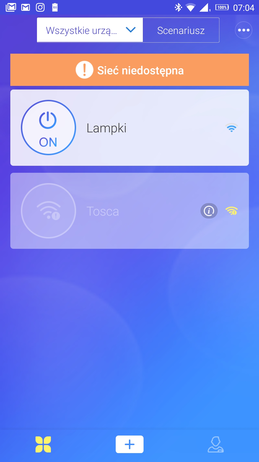

Przez kilka miesięcy działały znakomicie a obecnie mam to co na screenie dorzuconym do postu.
Czasami się połączy, czasami wcale, czasami się da przełączyć ale po setce prób.
Drażniące niesamowicie!
Nie znam się na tym niestety zupełnie więc podpowiedzcie mi co mogę zrobić by było jak wcześniej czyli żeby to działało?

Rzeczywiście zdjęcie się nie zamieściło.
Postaram się załączyć do tego komentarza.
Sonoffy czasami były przenoszone ale w tej chwili pracują stałe w tych samych miejscach.
W sieci nic nie zmieniałem. Niespecjalnie siena tym znam. Myślałem żeby nadać sonoffom stałe IP ale nie wiem czy to cokolwiek pomoże.
Kolejna sprawa że problem jest również z samą aplikacją która traci dostęp do sieci.
Zrzutekranu 2018 09 27 07 04 36 540

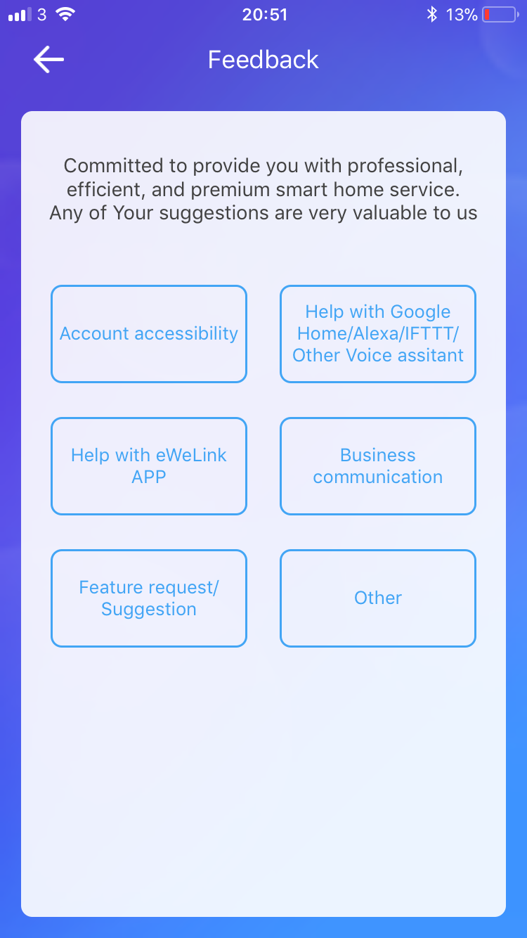

W tej aplikacji jest jest po prawej stronie na dole ikonka. Mozna w nia wejsc potem w feedback i tam jest wybor tematu pytan do ewelink. Mozna zadac pytanie do nich. Tylko nie wiem czy po polsku oni odpowiadaja. Napewno po angielsku.
