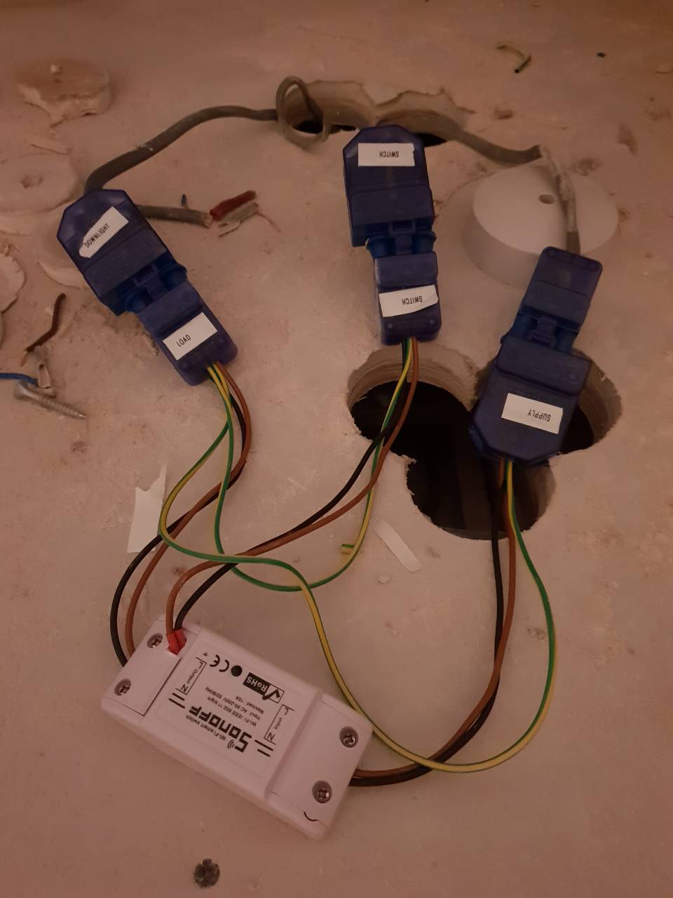

(@twinsjg)
Wpisów: 11
Zalaczam zdjęcie
IMG cac5ddd524be6c50277d768766b2495d V
Dodane : 23/09/2018 7:11 pm
lukas121
(@lukas121)
Wpisów: 543
Na prawej złączce jest przyjście zasilania? a dwie pozostałe gdzie są podłączone ?
Dodane : 23/09/2018 7:29 pm
(@twinsjg)
Wpisów: 11
Te orginalne wyjście do lampki, a to nieoryginalne do włącznika.  Jak podmienienie to z prawej na zasilanie z gniazdka to mi działa jak dam zasilanie z kabla do światła to nie działa . Czeski film
Dodane : 23/09/2018 7:34 pm
lukas121
(@lukas121)
Wpisów: 543
Czyli sonoffa masz wpiętego między włącznik w pokoju a lampkę ? Jeśli dobrze rozumie to jedna kostka jest do lampki druga do gniazdka 230v a trzecia do włącznika światła. Jak podłączysz sonoffa między lampka a włącznikiem światła wtedy nie działa ?
Dodane : 23/09/2018 7:44 pm
(@twinsjg)
Wpisów: 11
Włącznik jest wpiety w sonoffa bezpośrednio i nic tutaj się nie zmienia wyjście idzie na lampkę w pokoju i tu się nic nie zmienia, zasilanie mogę podać z dwóch źródeł: kabel zasilający światło (w którym normalnie jest napięcie) i kabel do testów włączany do gniazdka. Jak zasilam z gniazdka to działa jak zasilam z kabla do światła to nie (na wejściu do sonoff mierzone napięcie i jest) . Myślałem że może trzeba to jakoś "ustabilizować i dać kondensator na wejściu czy coś że może ktoś miał już taki problem, ale chyba muszę spraespra i podłączyć drugiego.
Dodane : 23/09/2018 8:11 pm
(@twinsjg)
Wpisów: 11
Mam!!!!! Sorry panowie za zawracanie dupy . Nie wiem dokładnie o co chodziło ale mój tester napięcie po dotknięcia kabla neutralnego na złączek pokazywał jako fazowy i fazowy też jako fazowy (mimo że po podlaczpodł go prosto pod lampkę lampka świeciła normalnie). Sprawdziłem kabel w innych punktach i było dobrze więc wymieniłem wtyczkę i poszło od strzała . Nie wiem co się tam zadziało ale już rozwiązane. Jeszcze raz dzięki za cała pomoc i próbę rozwiązania problemu !!! Miłego wieczoru pozdrawiam Sergiusz !!
Dodane : 23/09/2018 8:37 pm
