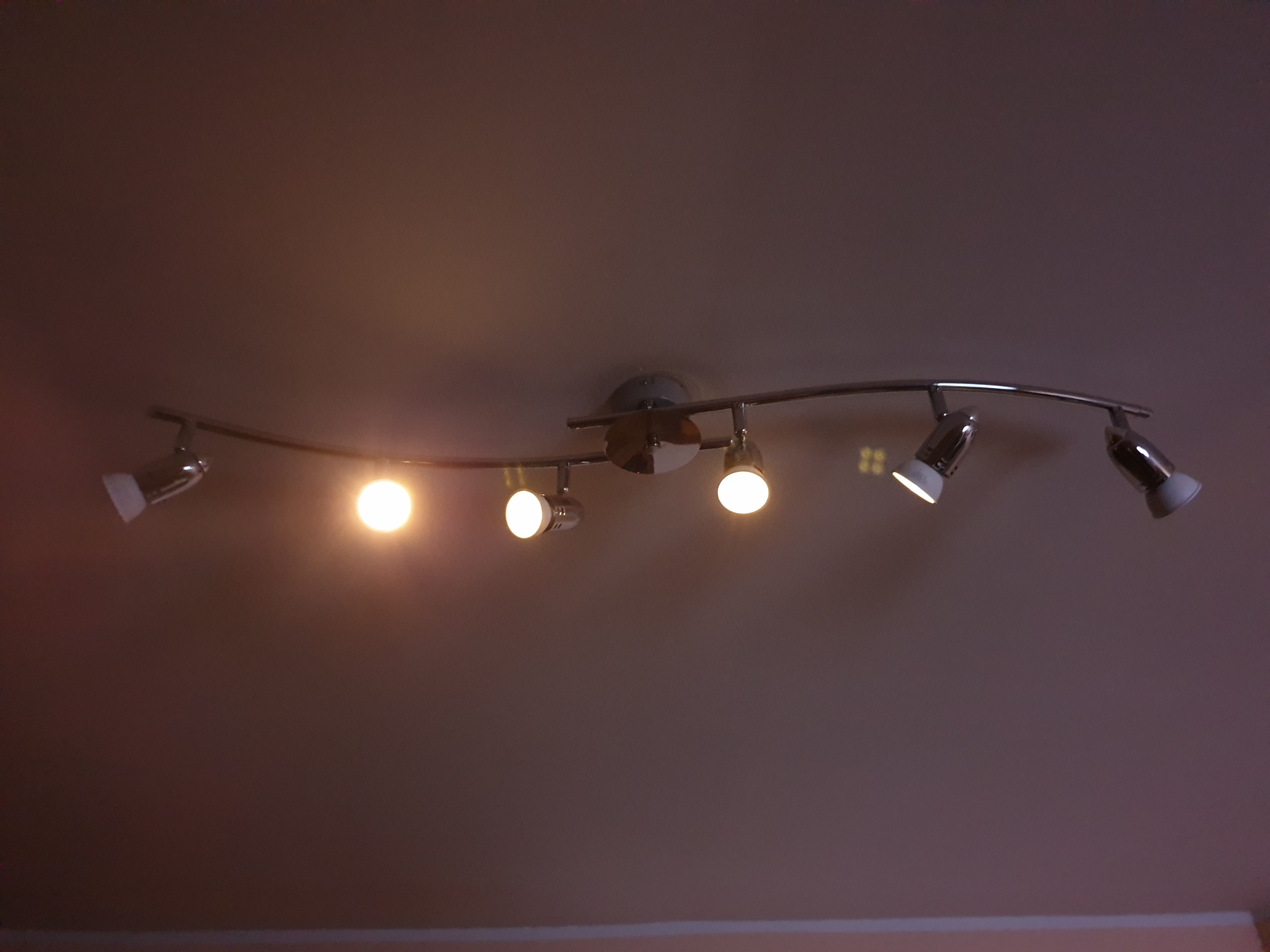

Podłączyłem SONOFFa wersja z dwoma włącznikami, wszystko działa jak należy ale jest problem ze światłem.
Po podłączeniu mam bardzo słabe światło na wyłączonym SONOFFie, gdy włączę to jest delikatnie jaśniejsze, ale nie takie jak powinno być faktycznie.
Włączając drugi przycisk, żarówki mrugają słabym światłem.
Lampa sufitowa led 6cio punktowa.
Pozdrawiam i proszę o pomoc

Sonoff touch swift
Producent: Kingart
Model: King-N2
Podłączony na dwa kable. Linia i Neutral
Lampa w załączniku.
Nie widzę załącznika więc podaję link do tej lampy  https://www.leroymerlin.pl/oswietlenie/reflektorki-i-oprawy-stropowe/serie-reflektorkow/listwa-reflektorowa-bomber-inspire,p407051,l974.html
Z tego co udało mi się nauczyć to ten włącznik ma problem z lampami led. Jest na to jakieś rozwiązanie ?

Dobra już kumam 😛 Faktycznie mam 3 kable.
1. Zasilanie (Czarny)
2. Zasilanie do lampę (Niebieski)
3. Zasilanie na lampę 2 (Żółto-zielony)
Żółtozielony posłuży jako neutral z puszki:)
Dziekuję za pomoc i pozdrawiam 🙂
