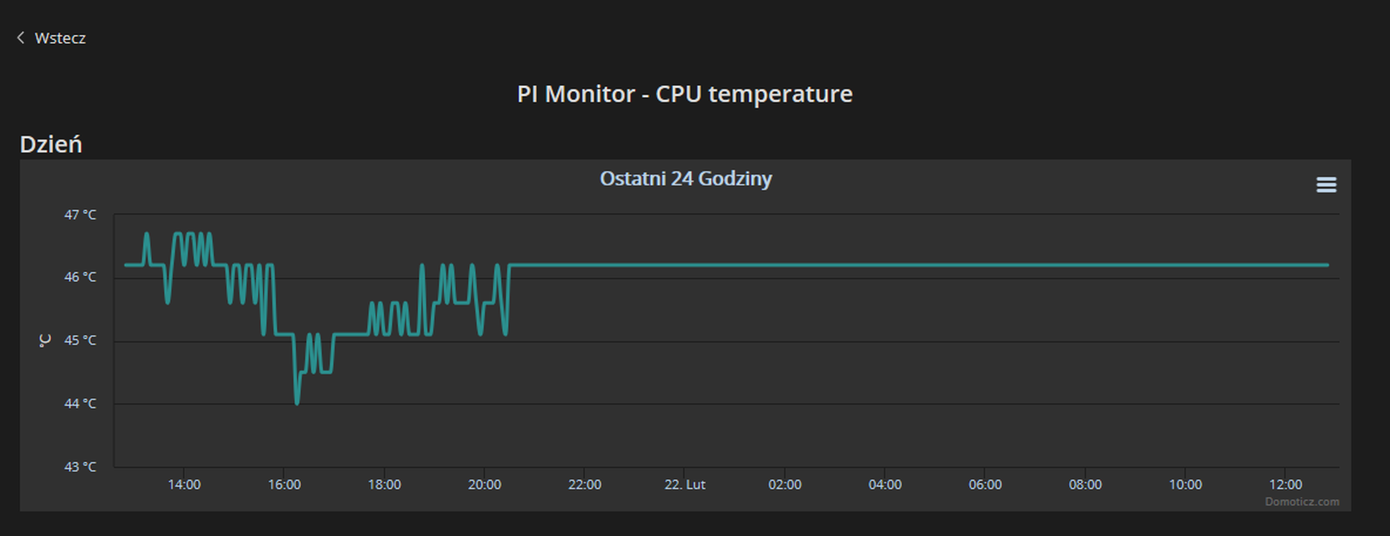

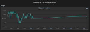

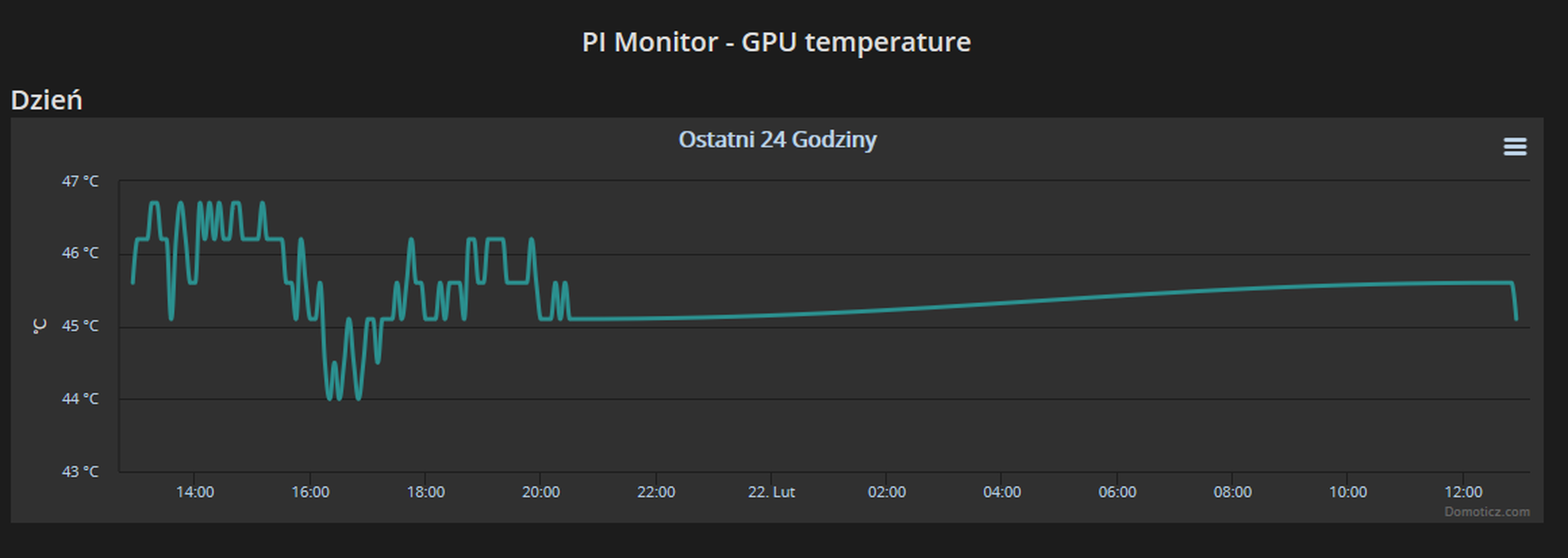

Co może być powodem że malinka padła ? Jak sprawdzić o której godzinie czy to przez brak zasilania w sieci 230V i po restarcie malina nie złapała połączenia z ruterem ? Tak miałem jak wypiołem wtyk RJ z rutera idący do maliny i wpiołem i już się nie połączyła musiałem zrestartować malinkę.
Cz to coś z temperaturą ? Jest opcja sprawdzenia czemu się zwiesiła ? Mam drugą malinkę od ponad roku do której jest podpięty SSD i robi mi za serwer plików i nigdy mi się takie coś nie zdarzyło czy to restart zasilania czy wypięcie RJ.
Pi monitor temp
GPU temperature

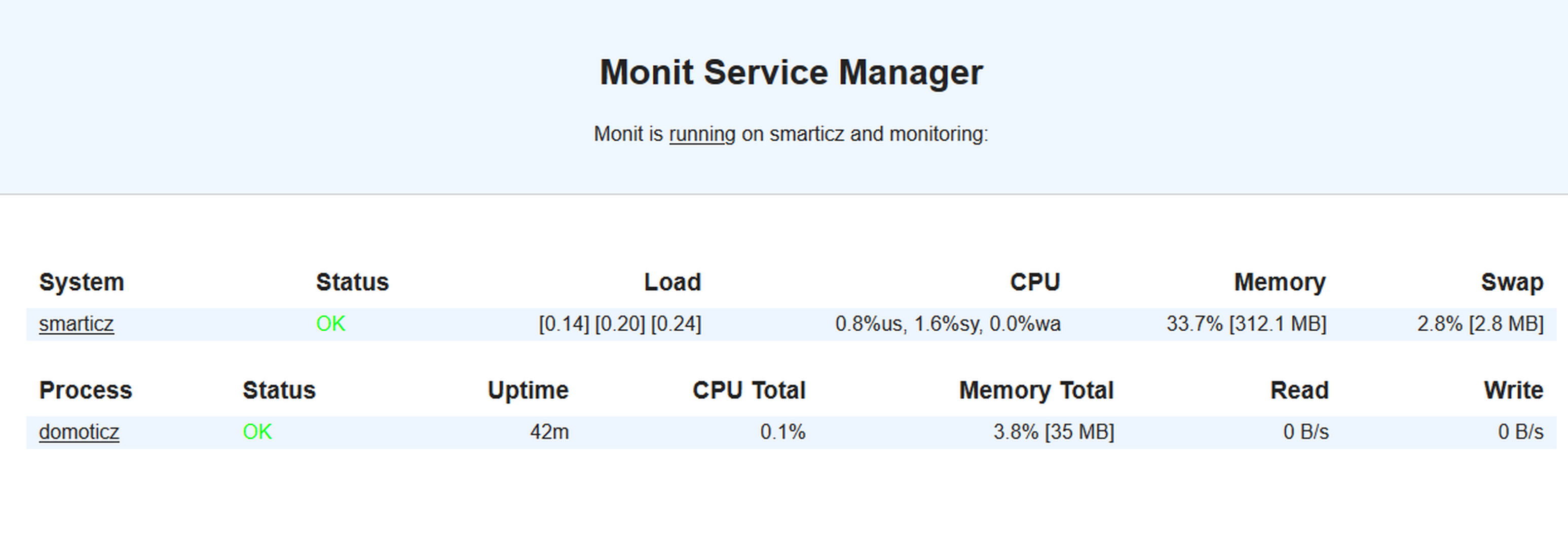

Jak masz skonfigurowane IP maliny ? Konfiguracja monit ? Monit to program , który powinien w wypadku zawieszenia domoticz sam zrestartować malinę , tyle że musi wiedzieć o istnieniu domoticza . Nie da się tak na odległość napisać co masz źle skonfigurowane. Fabrycznie obraz po rozłączeniu czy zaniku prądu sam wstaje.

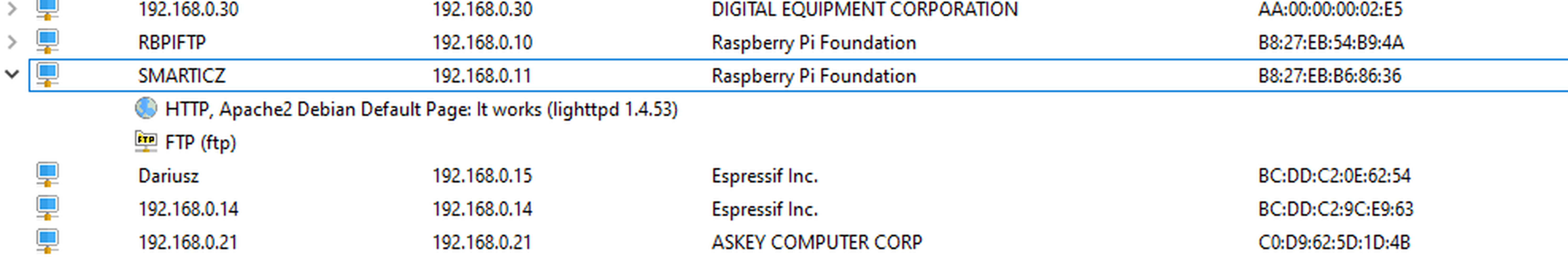

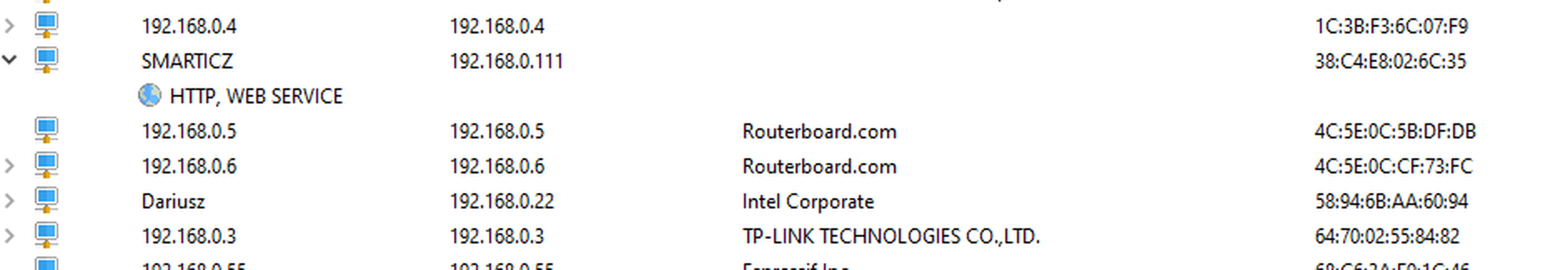

IP Maliny na stałe zmienione z 192.168.0.111 na 192.168.0.11 - pod tym pierwszym mam rejestrator BCS-a dziwnie widziany przez skaner sieci:
adresy 1
A tutaj widać dwie malinki:
adresy2
Monit niestety nie konfigurowałem nic obecnie jest tak:
Monit
Może to nie padł domoticz lecz połączenie Malina <-> ruter ? Restart malinki pomógł jesli tak dlaczego połączenie zdechło ;/
Jeśli ma to pomóż coś to mogę wrócić IP SMARTICZA na 192.168.0.111 a rejestrator przestawię na powiedzmy 192.168.0.115 i ok pozamieniam IP w apkach i ok jeśli to by był ten problem bo dziwnie wykrywa mi rejestrator jako SMARTICZ. Ale chyba to nie ten problem.
Dodane : 22/02/2021 2:23 pm
Wpisów: 5325
Musisz się zdecydować czy korzystasz z połączenia LAN czy WLAN . Malina się dobija do routera i po wifi i po kablu. Zupełnie bez sensu . Wypada zacząć od porządków w sieci bo nie wygląda to ciekawie . Pewnie wifi ustawione na dhcp i widać dwa blizniacze mac adresy, różnią się tylko końcówką

A chodzi ci o blizniacze adresy MAC urzadzeń 192.168.0.5 i 192.168.0.6 ? To jest most bezprzewodowy na budowę (Microtik) przerzucający tam sieć ma działać jako przezroczysty i tak jest tam mam postawiony ruter jako punkt dostępowy do sieci. Na tym działają mi schelly i Sonoffy no i sieć na budowie.

Zapiłem wentylatorek do RBPi bo miałem temp tak ok 46-47 stopni teraz mam 39 stopni może się nagrzało w nocy i zwiesiło RBPi. Ale z tym Wi-Fi w malince trzeba zrobić porządek.

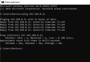

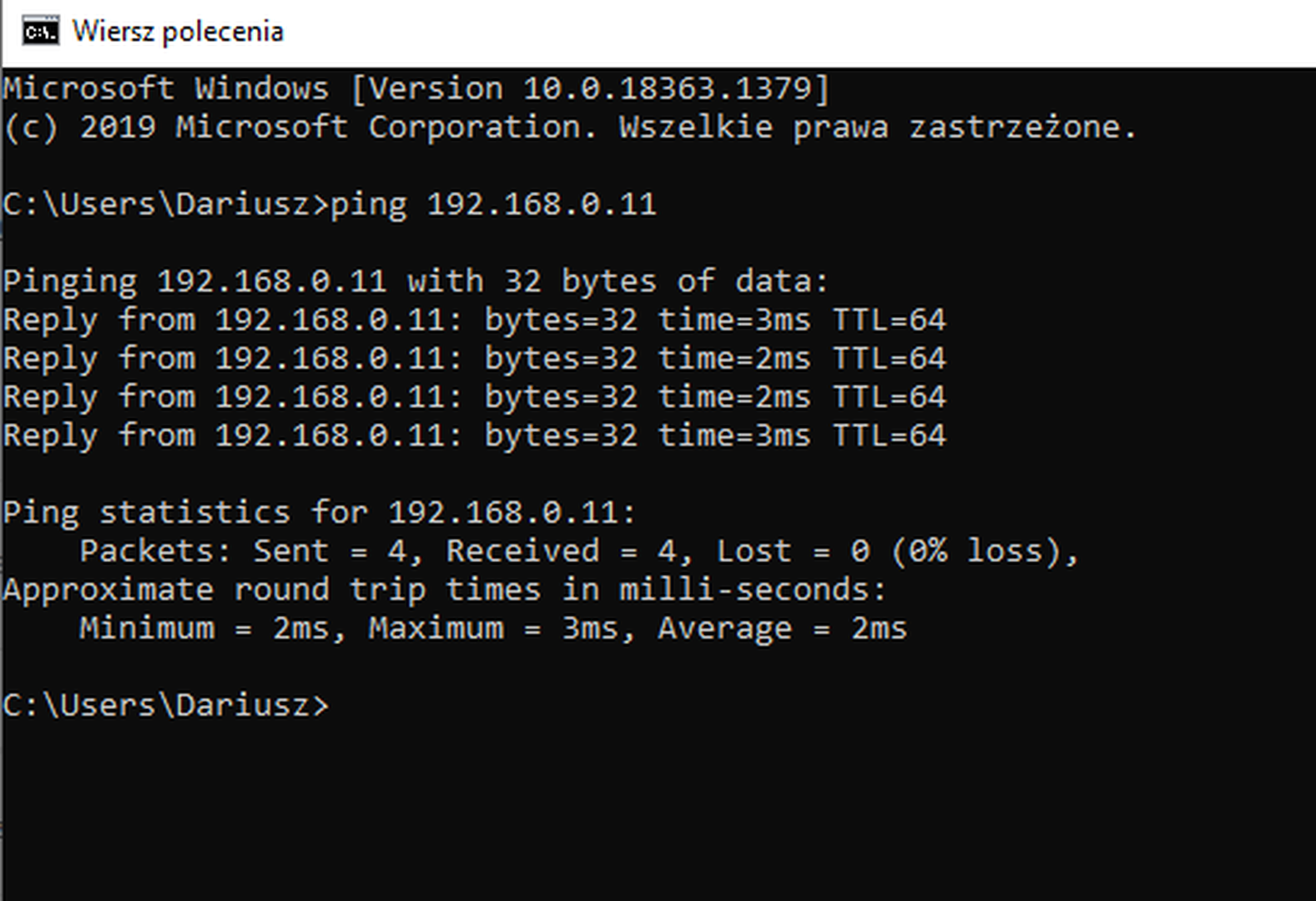

Właśnie się problem powtórzył.
Z tym że pingi do malinki z Smarticzem idą:
Pingi

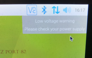

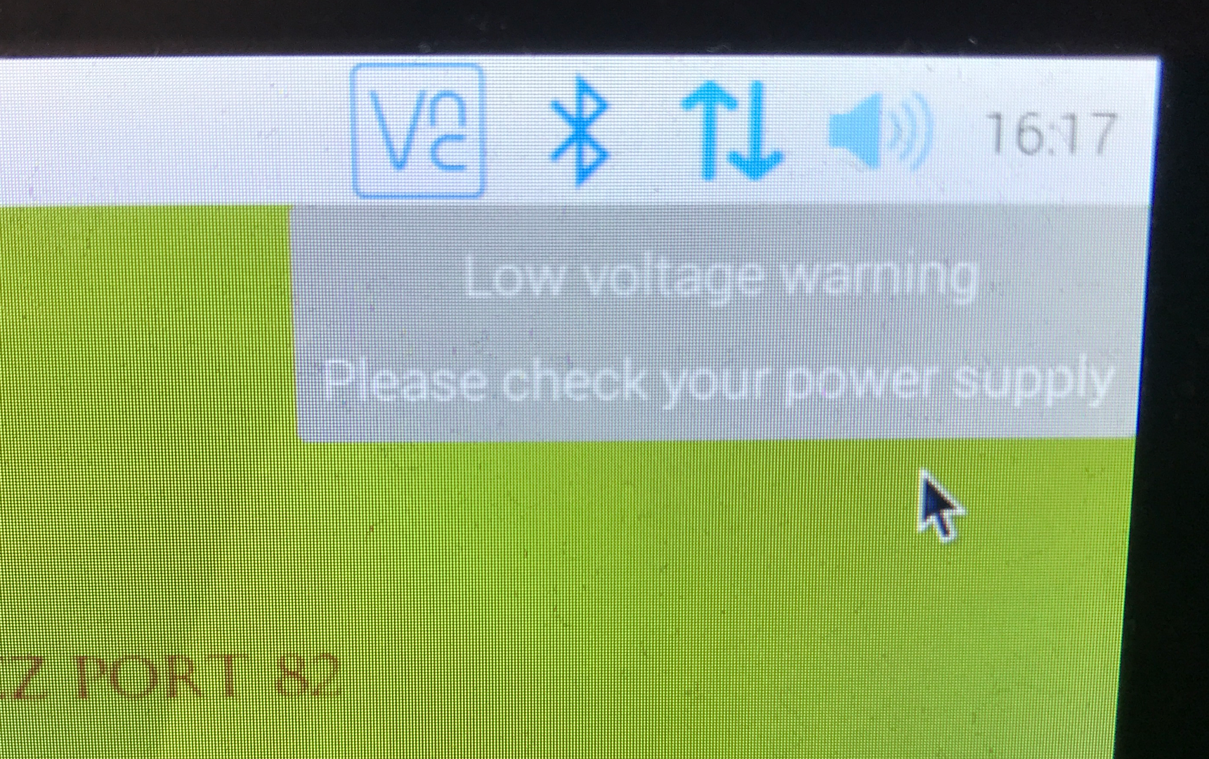

Podłączyłem monitorek 7cali do zasilania i okazuje się że malinka wisi nic się nie da zrobić. Wyłączyłem zasilanie wymieniłem przewód do dysku SSD.

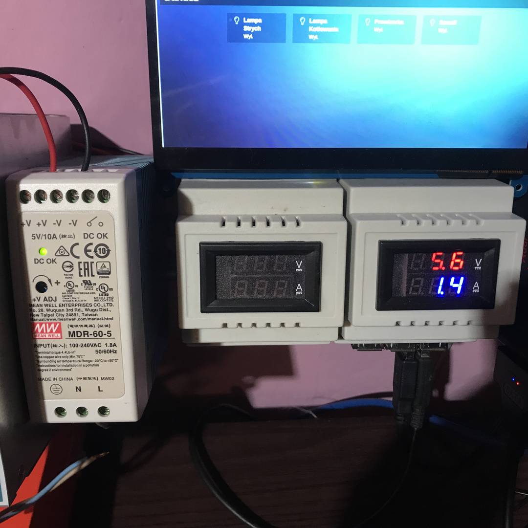

Martwi mnie ten komunikat o zasilaniu:
Komunikat o zasilaniu
Mimo iz z zasilaniem wygląda że wszystko ok :
 Chyba że zasilacz nie odpowiedni ?

Wymieniłem przewód USB do zasilania malinki i problem odnośnie zasilanie znikł może on wprowadzał jakiś zamęt ?
Działało przez ok 2-3 tyg ok od dziś taki problem.
Dodane : 22/02/2021 7:47 pm
Od wymiany przewodu zasilającego Malinka działa bez problemu więc myślę że problem zażegnany.
Zaraz po wyminie przewodu znikł komunikat o niskim zasilaniu oraz już sprzęt się nie zawiesił.
Ile to może popękany przewód na wtyczce mini USB narobić zamieszania.

To wyraźny sygnał, żeby wprowadzić w życie kopie zapasowe -Duplicati . Faktem jest , że nie zasilam maliny przez usb , ale nigdy przy zasilaczu 5A nie miałem problemu z maliną , a do usb podłączony SSD , sniffer cc2531 i karta dźwiękowa.

Jak zasilasz RBPi ? Z pinów 5 - 6 ? Myślałem że zasilanie tylko z USB ma być.

@daro1003 zamiast przekaźnika możesz zastosować taki moduł co poleciłem go do LED ( MOSFET) , a zasilanie maliny to nie 5, 6 tylko 2 i 4 to plus a 6 to masa lub nawet dwie masy połączone ( mostek ) . Ja dolutowałem się od strony druku żeby mieć normalne piny dostępne,  a użyłem do tego linki 2x o,75 a nie jakieś druciki w kabelku usb.

@daro1003 ja dysk adata 120GB zasilam z maliny , dyski 2,5" SSD pobierają w szczycie 0.6 A , średnio 250 - 350 mA , przy dobrym zasilaczu spokojnie daje radę .
