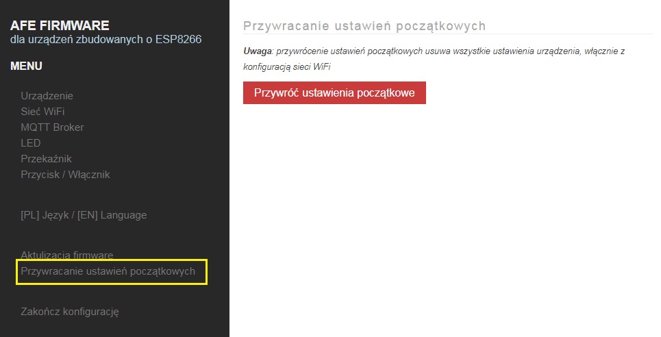

Jeśli z jakiegoś powodu potrzebne jest przywrócenie urządzenia do stanu domyślnego, czyli usunięciu całej aktualnej konfiguracji oraz wgraniu konfiguracji domyślnej AFE Firmware, można tego dokonać z Panelu Konfiguracyjnego.
AFE Firmware: ustawienia początkowe
  • Uruchom Panel Konfiguracyjny
  • Przejdź do sekcji: Przywracanie ustawień początkowych
  • Wciśnij przycisk: Przywróć ustawienia początkowe
  • Po około 20-30 sekundach urządzenie zostanie przywrócone do stanu początkowego
  • Wyszukaj sieć WiFi o nazwie AFE-Device, połącz się z nią, a następnie skonfiguruj urządzenie
