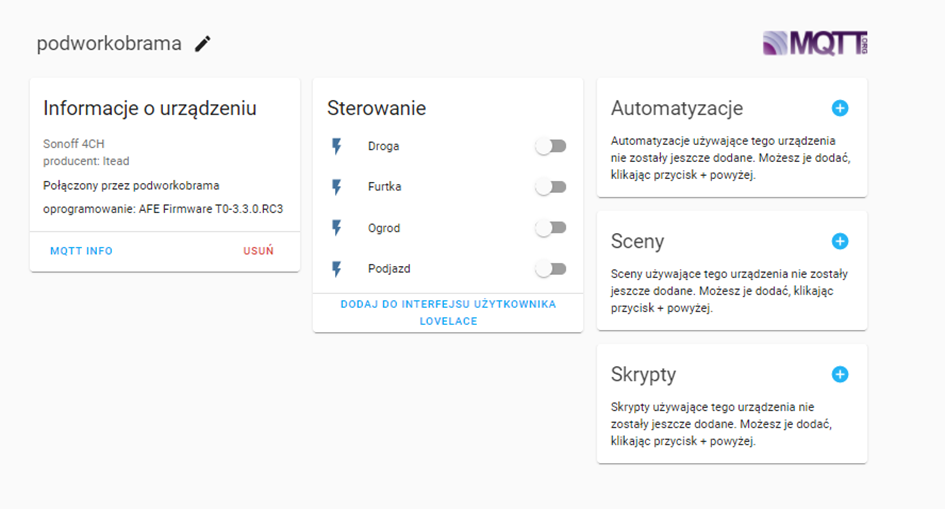

Zdążyłem pochwalić automatyczną integrację, jednak mam z nią pewien problem, mianowicie po każdym restarcie Homeassistanta encje urządzenia stają się niedostępne. Za każdym razem. Samoistnie nie wracają (przynajmniej w okresie 30 minut). Dopiero jak zaloguję się do AFE, wejdę w tryb konfiguracyjny i z niego wyjdę (czyli wywołam tym sposobem restart urządzenia), to encje powracają. Czy jeszcze coś gdzieś należy zaznaczyć, poprawić, czy uznać za bug softu lub integracji MQTT?

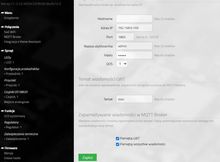

Jak masz konfig brokera i integracji HA w AFE ? Może fotki

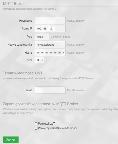

@isom Jasne, proszę. Próbowałem kilku różnych opcji zanim napisałem posta. Na ten moment mam tak:

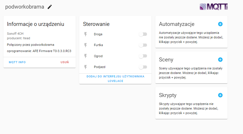

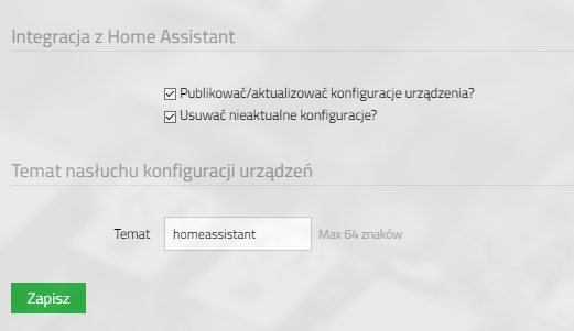

@bartolomeo ja w testowej wersji mam tak samo integrację HA , Broker i przykładowy przekaźnik tak

ALE... @isom nasze konfiguracje różniły się zaznaczonymi opcjami w sekcji "Zapamiętywanie wiadomości w MQTT Broker" (wcześniej sugerowałem się screenami od Adriana, gdzie były odznaczone i tego nie zmieniałem do tej pory)...
Zrobiłem właśnie 3x test i wychodzi mi na to, że ptaszek przy "pamiętaj LWT" rozwiązuje temat. 🙂
Tak, 2 opcje na to, albo
  • Pamiętaj LWT albo
  • usuń temat LWT
jak usuniesz temat LWT to w HA urządzenie jest zawsze dostępne, obojętnie czy jest  podłączone czy nie. Lepsza jest opcja pierwsza. Bo urządzenie w HA jest dostępne, tylko gdy rzeczywiście jest dostepne.
