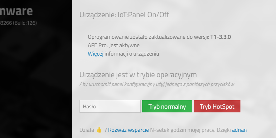

Prośba.  Żeby przeanalizować problem mógłbyś mi podesłać
  • jakie to jest urządzenie
  • screenshot z Wersji Twojego Firmware. W Panelu Konfiguracyjny jest pozycja Wersja
  • Bardzo przydałyby mi się screeny z całej Twojej konfiguracji w AFE, to znaczy każdy screen,  może jest jakiś scenariusz "progowy" Twojej konfiguracji, na który nie wpadłem i nie przetestowałem
  • Przy robieniu screnów, czy mógłbyś wcisnąć przycisk Zapisz do każdego ekranu konfiguracyjnego.
  • Czy mógłbyś zapisać ile razy urządzenie restartowało sie?.  Ta informacja jest za tym linkiem: Więcej. Ale tutaj prośba, jak spiszesz tę informację to nie wchodź już do panelu konfiguracyjnego, to wejscie/wyjście z panelu robi restart.
  • i kolejnego dnia zobaczyć, jak będzie wyglądał ten licznik.

. Wysłałem na priv konfigurację. Wysłałem tylko z 3 różnych. Zanim skończyłem SonOFF Basic się zrestartował zrzut 11.png
