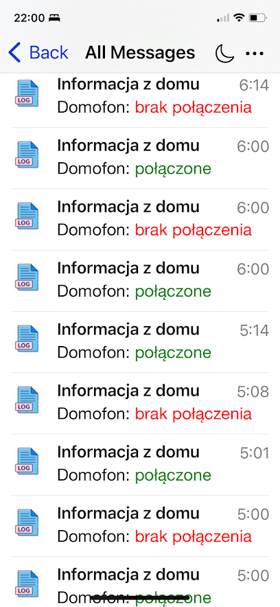

Nie widzę w tej (i większości moich zastosowań) celu tego typu sieci poza wzrostem kosztów. Ja nie mam żadnych bolączek z wifi poza tym, że nie do końca rozumiem problem, który obecnie występuje. Źródeł problemu jest to, że:
AFE ma jakiś problem z dostępem do web interfejsu via tunel vpn spoza sieci, w której działa samo urządzenie. W momencie konieczności readdresacji sieci zdalnie - zmienił się router - opisuję to dokładnie w jednym z postów.
Próbowałem uratować sytuację postując do afe ustawienia sieci wifi - niby zadziałało, ale coś nie bangla jak trzeba bo urządzenia mają problem z połączeniem się do sieci po rekonfiguracji.  Teraz nie wiem czy to problem wadliwego POSTa - może nie dałem wszystkich parametrów czy coś, czy to problem innej natury. Próbuję zatem ustalić jaka jest logika wyboru SSIDA i przyłączania w obecnej wersji firmwareu i zrozumieć dlaczego połączone esp z siecią po zmianie ich ustawień wypadają z sieci na parę godzin, żeby ponownie się przyłączyć po tym czasie
