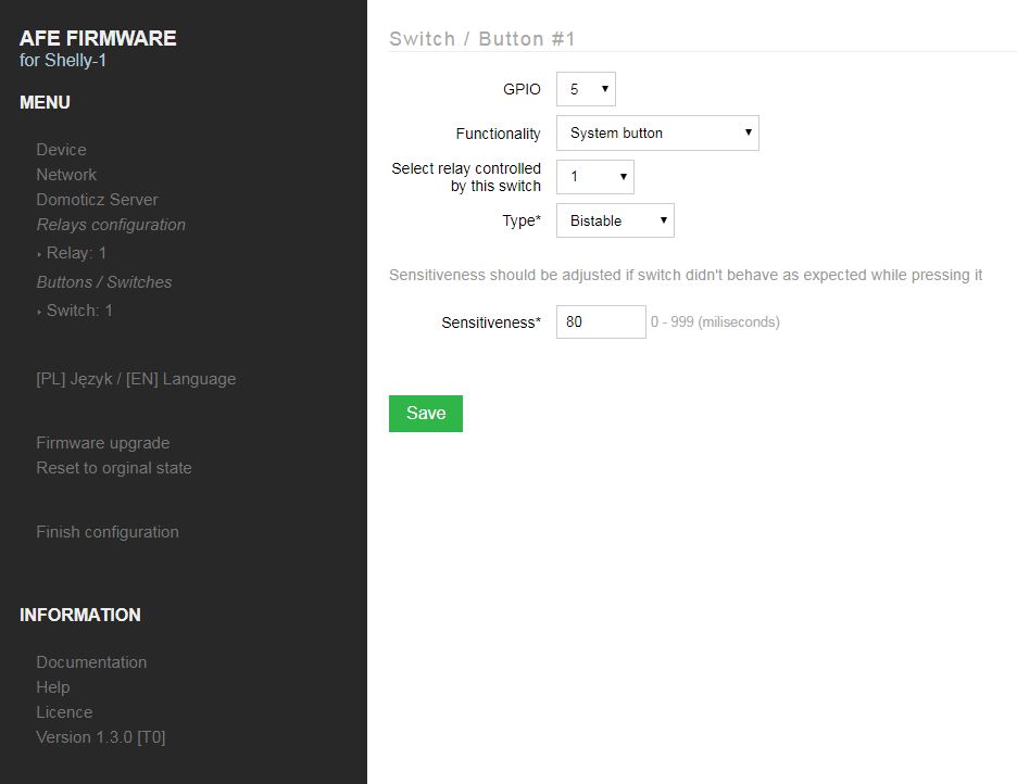

@viper80 gdzie dopisałeś IDX przycisku ? W konfiguracji AFE T-0 nie występuje IDX przycisku . Dodatkowo komendy wyzwalające akcje przy współpracy z domoticz powinny wyglądać tak

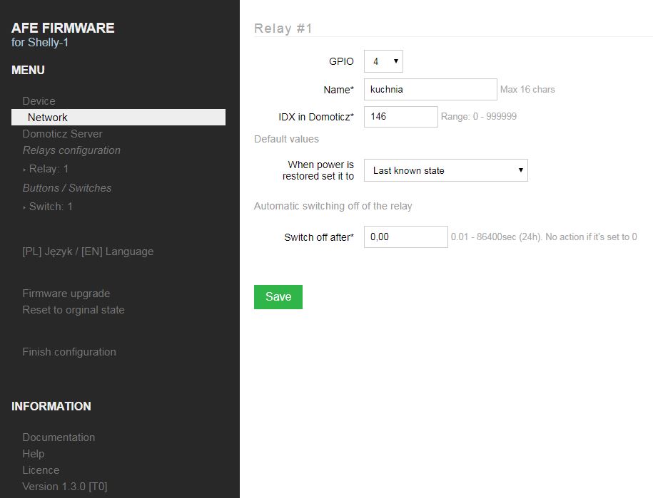

W ustawieniach AFE jest taka opcja "IDX in Domoticz*" zakładka "switch"
Jest ale dla przekaźnika
T 0 relay
Dla przycisku wygląda to tak
T 0
skopiuj i wklej tutaj akcje włącz / wyłacz, które masz wprowadzone w Domoticz pod tym urządzeniem
