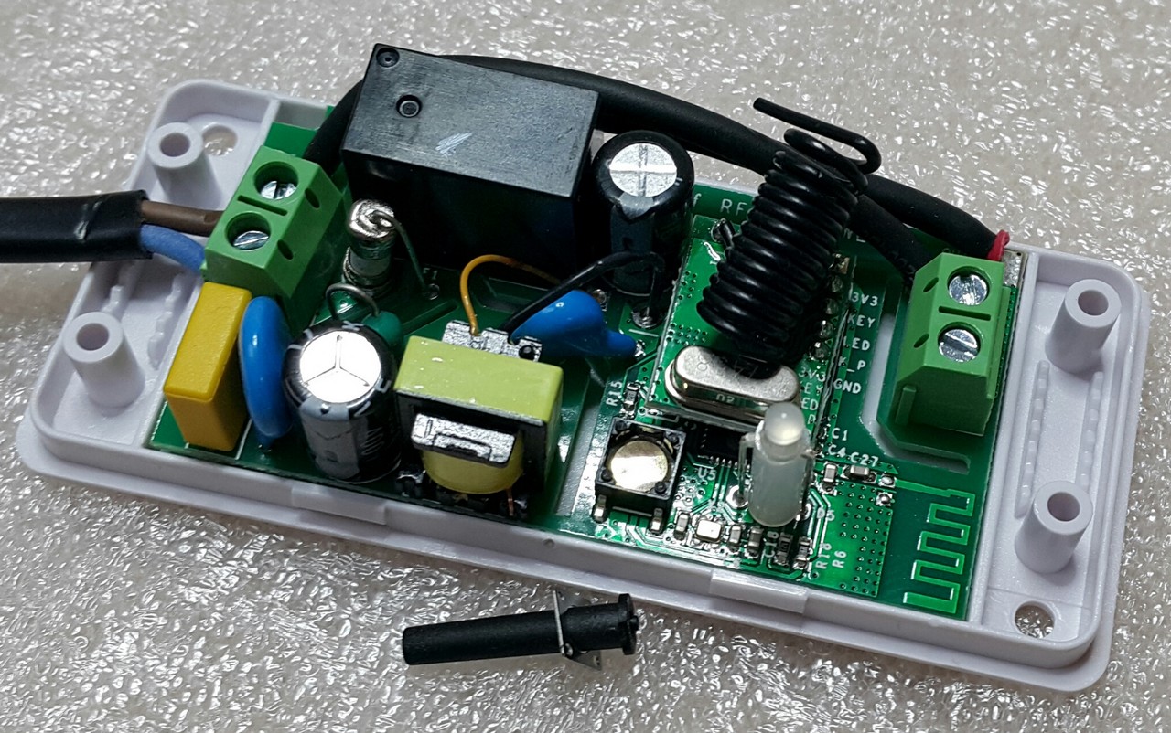

Załączam zdjęcie mojego sonoff, odpadł przycisk ale nie ma to wpływu na działanie.
sonoff rf2
