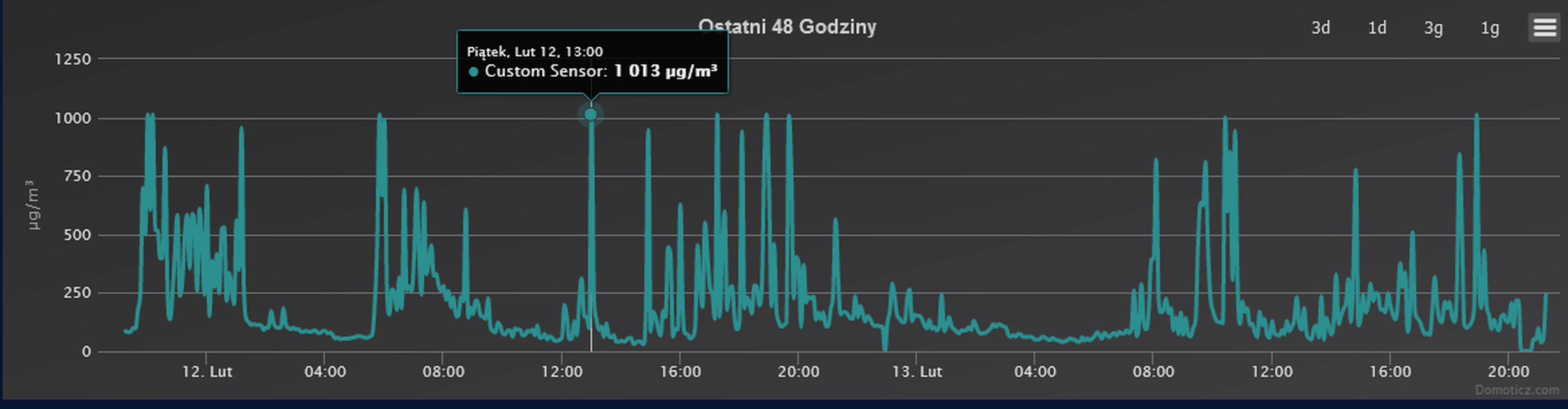

Na zewnątrz.Wykres dla PM10 to miałem taki
Może u mnie tak trują 🙁 Teraz mam między 50 a 1013
Chyba jednak sąsiad pali w piecu i dym idzie w stronę czujnika.
@steel_rat duże te skoki, jakieś podmuch i zasysa ten dym ???
Górna norma przy PM10 to 50ug - 1000ug to Armagedon
Sąsiad ma piec na węgiel ale komin jest mniejszy od mojego domu bo jest w budynku gospodarczym. Czasami jak napali to dym jest na całym placu moim jak i jego. Teraz jest wiatr wg. prognozy płn.zach. i akurat taki kierunek mam do komina. Jak otworzyłem na chwile wyjście na dach to czuć było dym. Tak więc możliwe, że to jest to. Muszę poczekać na zmianę kierunku wiatru by to zweryfikować. Ja znowu mam piec na pellet. Komin mam wyżej niż czujnik.
