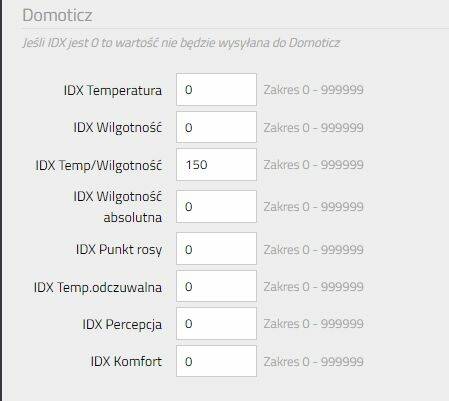

OK, teraz troche z innej beczki. Jak dodać DHT22 do domoticza (dodaję Dummy - Temp + Humidity (wpisuje jego IDX w ustawieniach AFE w polu "IDX Temp/Wilgotność" (resztę pozostawiam na 0. Niestety Domoticz pokazuje mi 0.0C 50% 🙁

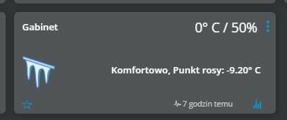

Natomiast w domoticzu mam
domoticz

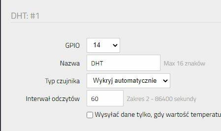

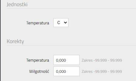

 A ustawienia AFE:
ustaw1
ustaw2
ustaw3
Używasz MQTT czy HTTP API
  • Jeśli Domoticz MQTT - skonfigurowałeś MQTT Broker w AFE?
  • Jeśli Domoticz HTTP - skonfigurowałeś Domoticz Server w AFE?

Dzieki za naprowadzenie 🙂
Był domyślny port Serwera (8080)M a nie 80, jak jest u mnie)
