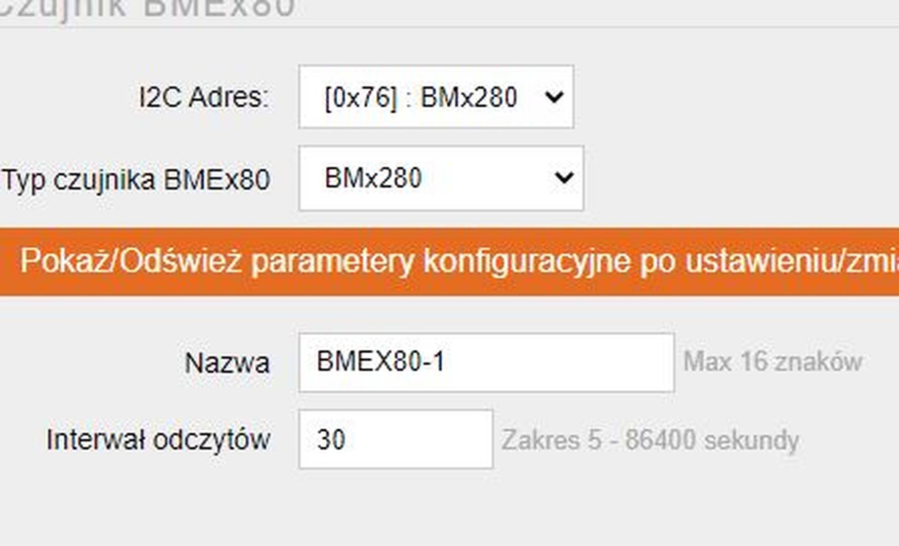

  • posprawdzaj może, czy masz dobrze ten czujnik przylutowany, żeby nie mieć jakiś "mikro" rozłączeń
  • może używając jakiegoś MQTT Explorera mógłbyś poobserwować, czy idą Ci dane to brokera?
  • Jeśli wejdziesz ponownie w konfiguracje czujnika w AFE to jest ustawiony I2C adres?

  i wydaje mi sie ze cos moze byc ze stykami polaczeniem pomieczy sterownikiem a czujnikiem musze to przerobic popatrze w wolnej chwili i napisze co i jak

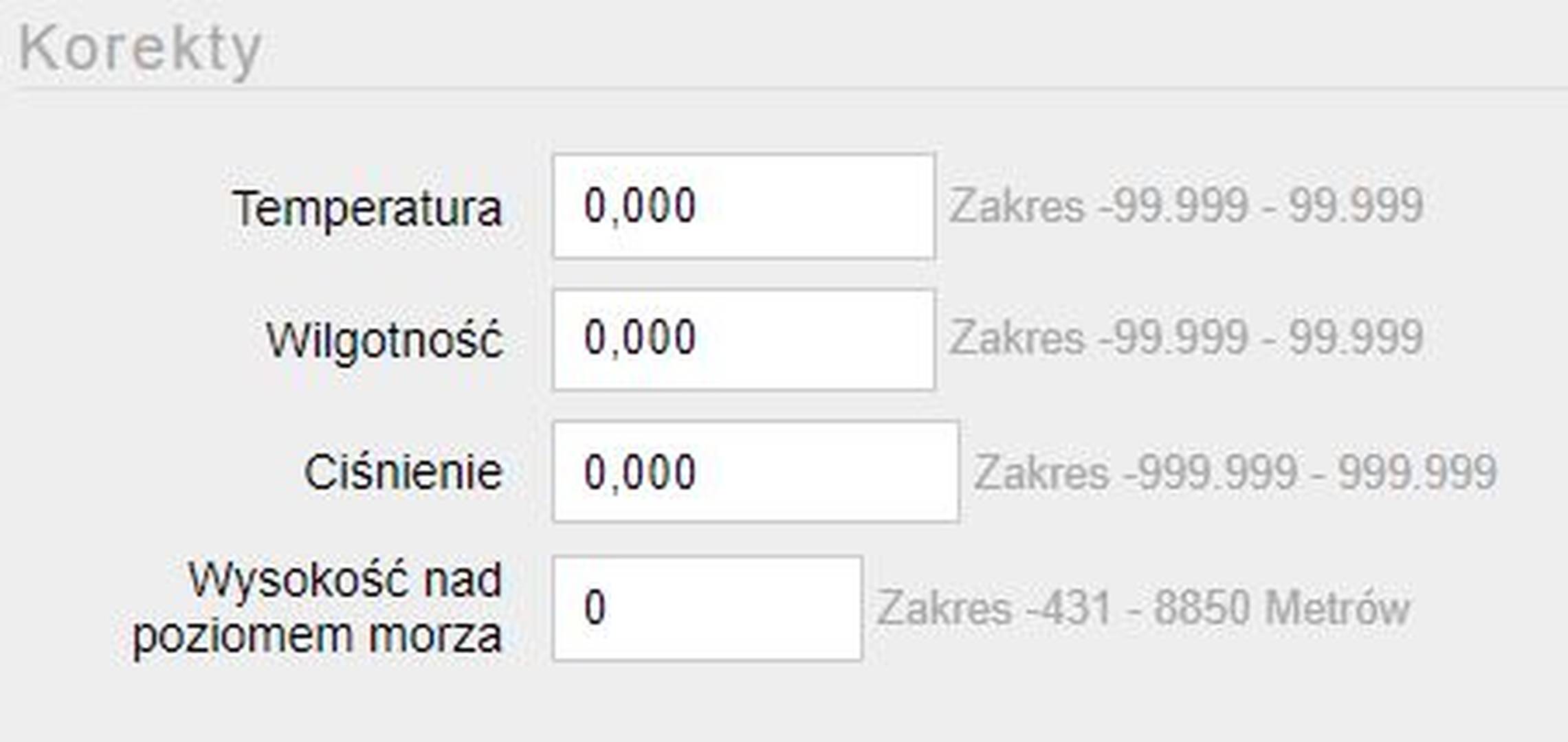

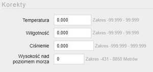

tylko teraz chciałbym zrozumieć co oznaczają/jak czytać korekty
Przechwytywanie
Dołączył: 13 lat temu
@strzelba o ile +/- ma skorygować wartość nim wyśle do systemu automatyki.
  • jak jest 0 to wysyła wartość odczytaną z czujnika
  • jak jest np 0.5 to wyśle wartość odczytaną z czujnika +0.5st
