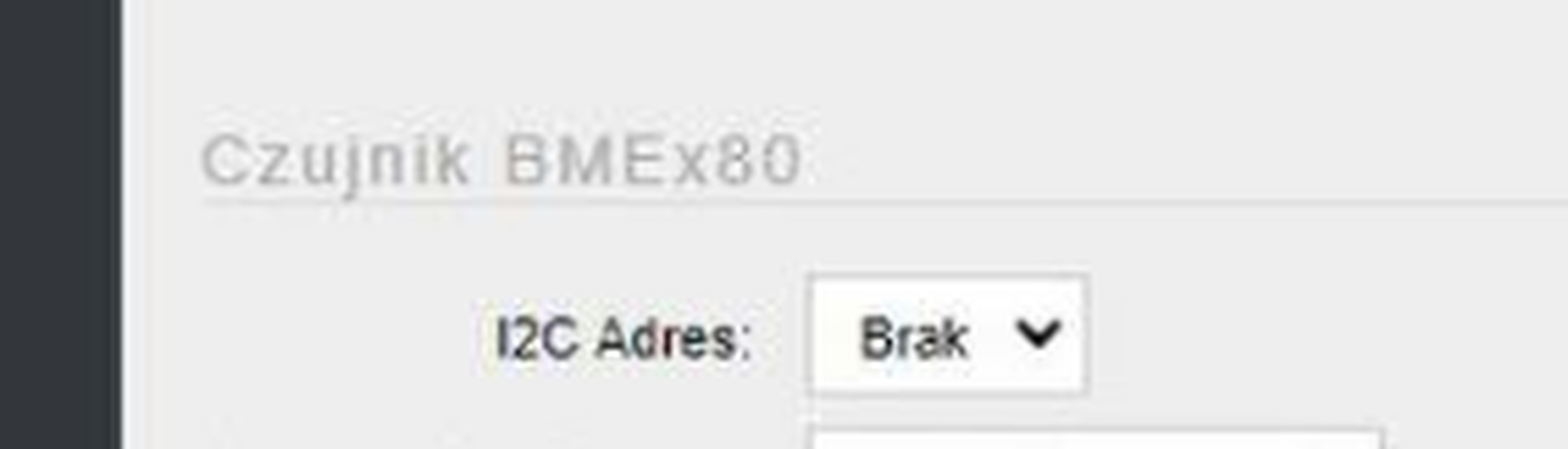

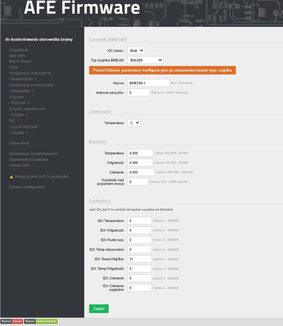

Mam problem z odpaleniem czujnika BME280 w sterowniku bramy
Wydaje mi się że wszystko dobrze poskładałem i skonfigurowałem a czujnik nie wysyła mi do Domoticza żadnych informacji (drugie foto zaznaczona pozycja - 50% nie wiem skąd się wzięło)

Dołączył: 13 lat temu
nie zostal wykryty, dobrze podlaczony? I2C Brak

Dołączył: 6 lat temu
no właśnie nie widzie mi go pisze brak
rozumiem ze musze sobie poklikać w ustawieniach I2C
i jeszcze jedno
czy aby informacje leciały do brokera MQTT musi być cos (byle co) wpisane w sekcji Temat MQTT Czujnika BMEx80

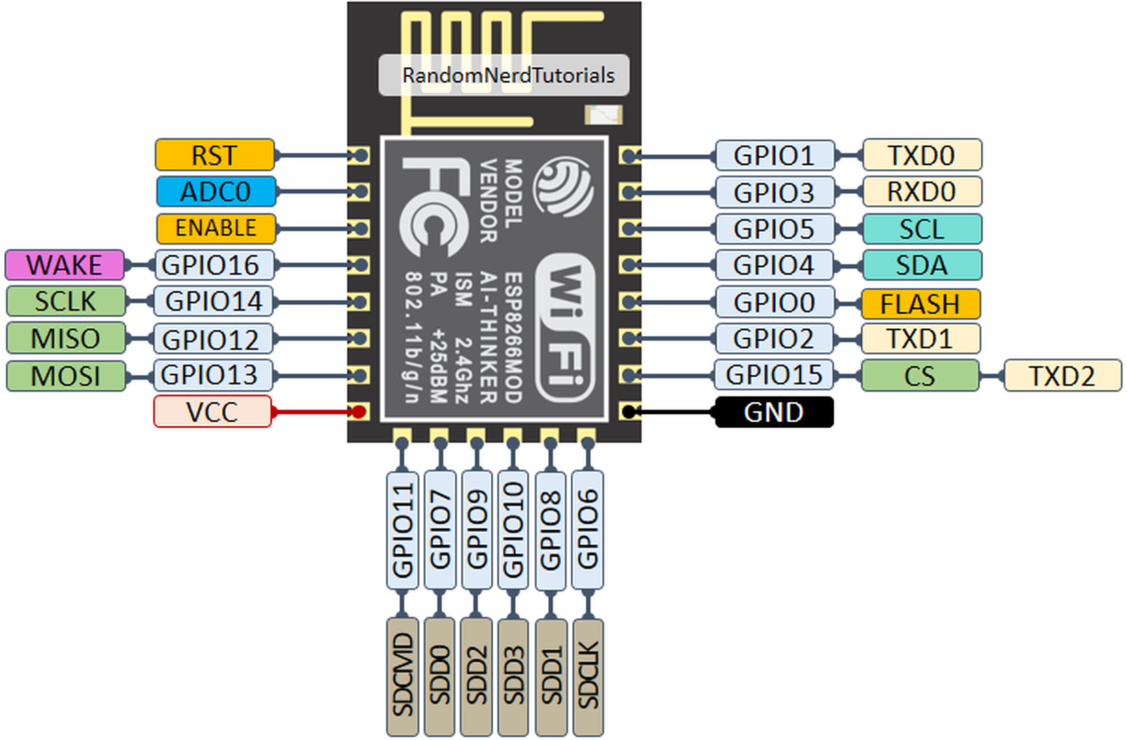

  • czujnik masz podlaczony do szyny I2C, ktora jest na jakis GPIO
  • musisz ustawic w konfiguracji AFE I2C na ktorych GPIO jest SDA, SCL
a skąd mam to wiedzieć?
mam ustawione domyślne wartości odpowiednio 4 i 5
3 Odpowiedzi
@strzelba jak nie Ty to kto ma wiedziec hehe? Masz sprzet przed swoimi oczami 🤣
Masz 4 kabelki ktore ida do czujnika + - SDA SCL
Musisz pociagnac paluchem do ktorego GPIO w ESP idzie SDA, SCL z czujnika.
