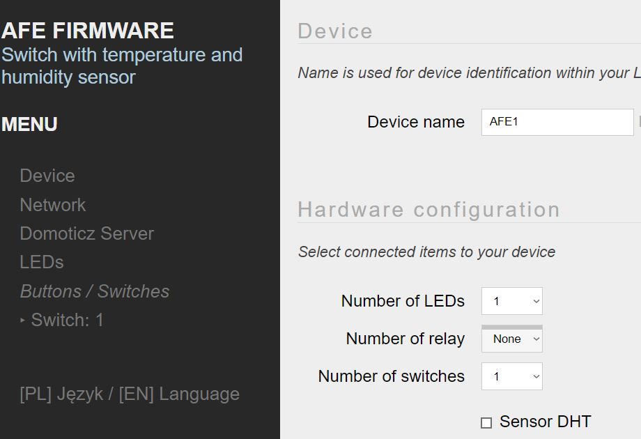

Załączyłem screenshot. Czy o to chodzi?
AFE
Nie ten - ale nie masz przekaźnika żadnego - wiec przełączanie przekaźnikiem nie zadziała.
Relay = przekaźnik
przelacz sobie interfejs na PL
i ustaw Number of Relays na tyle szt ile masz w urządzeniu - nie wiem do czego wgrałeś to AFE

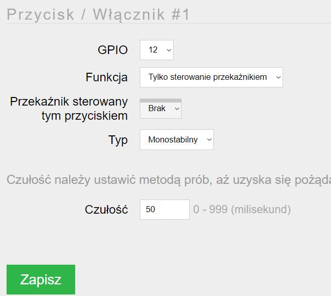

no i ? - ustawiles liczbe przekazikow? w sonoff jest 1 na gpio 12
(@ajgor)
Wpisów: 7
Nie widzę u siebie przekaźnika.
AFE
Powtarzam jeszcze raz pytanie - ile ustawiłeś przekaźników - załącz screenshot z pierwszej strony konfiguracji
(@ajgor)
Wpisów: 7
Już ustawiłem i jest OK. Przepraszam za zawracanie głowy. W konfiguracji widziałem tylko słowo "Brak", jedynka jakoś mi umknęła.
