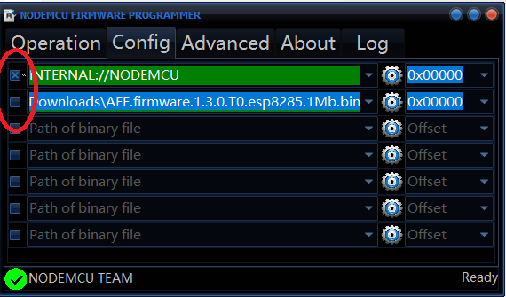

Podeślij screenshot z wgrywania
  • ten z parametrami i drugi z plikami do wgrywania

Mój błąd bo nie zaznaczyłem firmware w cfg mimo, iż wybrany był. Wgrałem jeszcze raz ale bez zmian. Wgrałem teraz z SPI mode QIO... spróbuje jeszcze standardowo DOUT
Możliwe, że wina konwertera? mam takie coś: https://allegro.pl/oferta/modul-konwerter-usb-ttl-ch340g-rs232-arduino-fv-7592139411?snapshot=MjAxOC0xMi0xNlQxODo0NTo0Ni41ODRaO2J1eWVyOzZmODZmYmYwZTRhM2Y5N2VjYzIwZTllNDQyNjA0NTExZGQ0ZTI5NDU1MTcxOWEyNzg5NTk4NTBkZjY0YzRiMWE%3D
Błąd popełniłeś taki jak na foto trzeba zaznaczyć co chcemy wgrać
