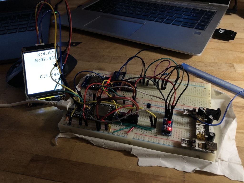

Prawdę mówiąc ostatnie 2 miesiące intensywnie pracowałem nad firmware pod ESP32 - odwaliłem trochę roboty, włącznie z obsługą ds18b20 w ilości sztuk N - czyli ile Pan chce tyle będzie
tutaj co tam już jest
https://github.com/tschaban/ESP32-Firmware-skeleton
Muszę przenieść ten kod z ESP32 do ESP8266 dot. DS18b20 i powinno banglać - mam tę wersję rozgrzebaną w zasadzie, ale od końca czerwca nic w niej nie popchnąłem - będę musiał ruszyć bo wiem, że obiecuję, obiecuję i .... d..
Przystopuje to ESP32 i dokończę te T1 w takim razie
A tutaj właśnie co w tej chwili robię 😉
