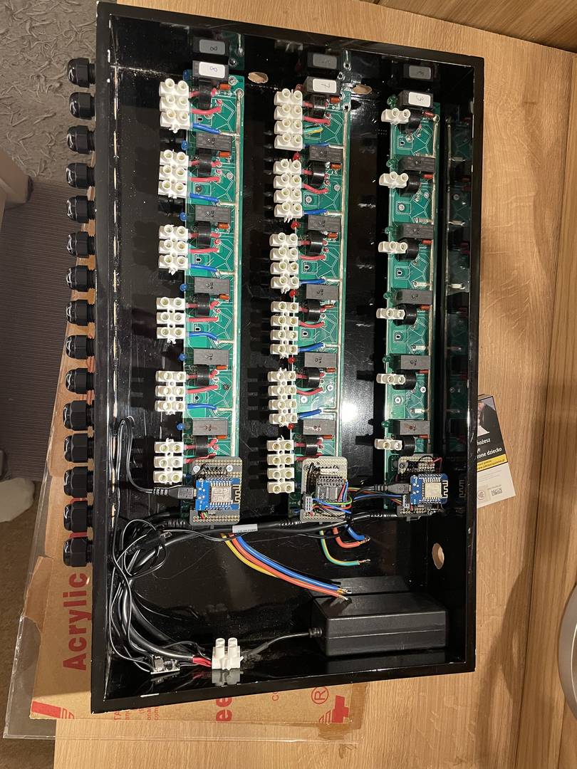

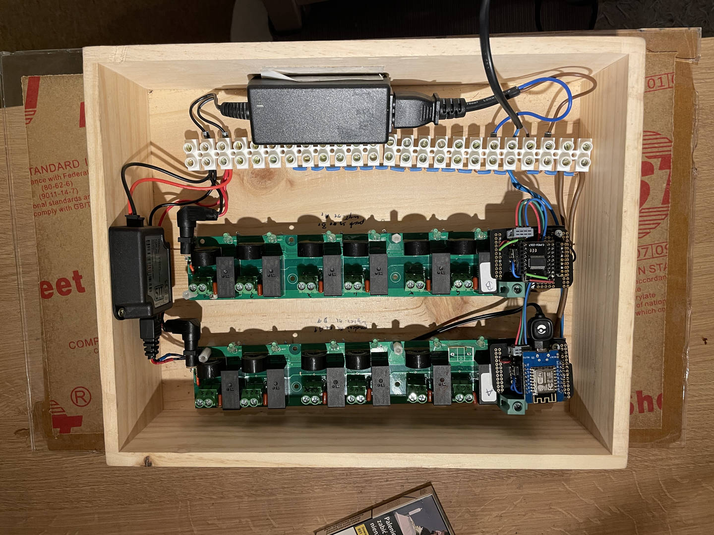

a to moje skrzynki

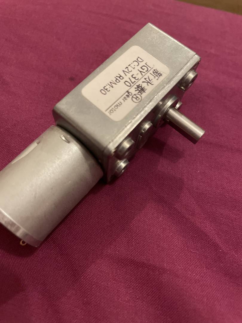

ps do takiego silniczka chcialem
