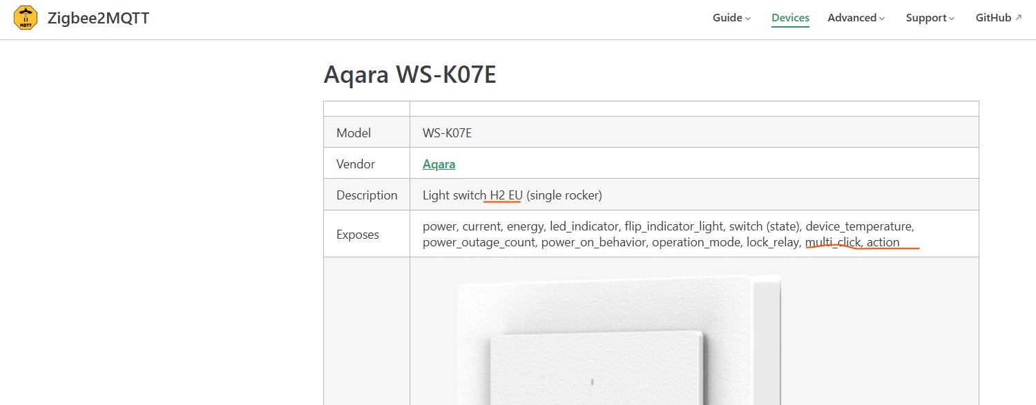

Dziwne to co piszesz
Zrzut ekranu 2025 09 24 210616
Ale mniejsza z tym, nie znam takiego urządzenia, które po utracie połączenia z koordynatorem zmieni tryb pracy.

Masz rację, rzeczywiście jest coś więcej, choć u mnie było domyślnie wyłączone. Dolny (tylko ten) przycisk rozpoznaje też double_down a także hold->release, choć działa kulawo.
Taki failover wydaje się stosunkowo nieskomplikowany, ale skoro się nie da, to nie przeskoczę.
