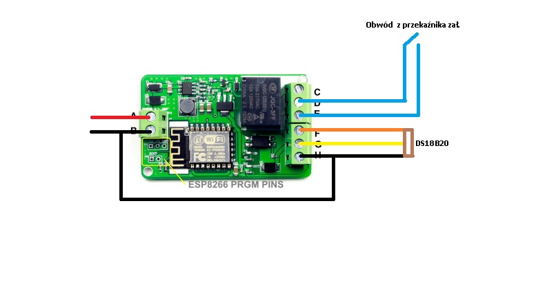

Z racji zawieszającej się w gorące dni kamery przed domem chciałem zrobić restarter połączony z Domoticzem .
Yunshan + AFE 2.0.2 a że restarter będzie w szafce serwerowej dołożyłem czujnik temp.
Spiąłem wszystko jak na załączonym rysunku tylko chyba nie wiem jak poustawiać w AFE żeby zaczęło się komunikować .
proszę o podpowiedź.

Zaktualizowany ale odczytów nadal brak... I przekaźnik też nie działa - połączenie z domoticzem zrobiłem takie same jak w wemosie z softem 2.0

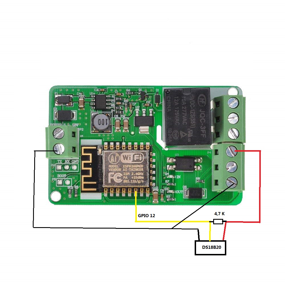

@wojtek_gtx pomijając wersję softu i konfigurację schemat połączeń czujnika temp jest niepoprawny . Wejście do którego podłączyłeś dane z DS 18B20 nie ma bezpośredniego połaczenia z GPIO 5 więc to nigdy nie zadziała. Musisz podłączyć Dane ( żółty przewód bezpośrednio do GPIO a masz ich tam do woli i jeszcze potrzebny jest rezystor podciągający miedzy Dane a PLUS zasilania czujnika . Coś w tym stylu
 DS GPIO 12
Dodane : 21/07/2019 2:37 pm
