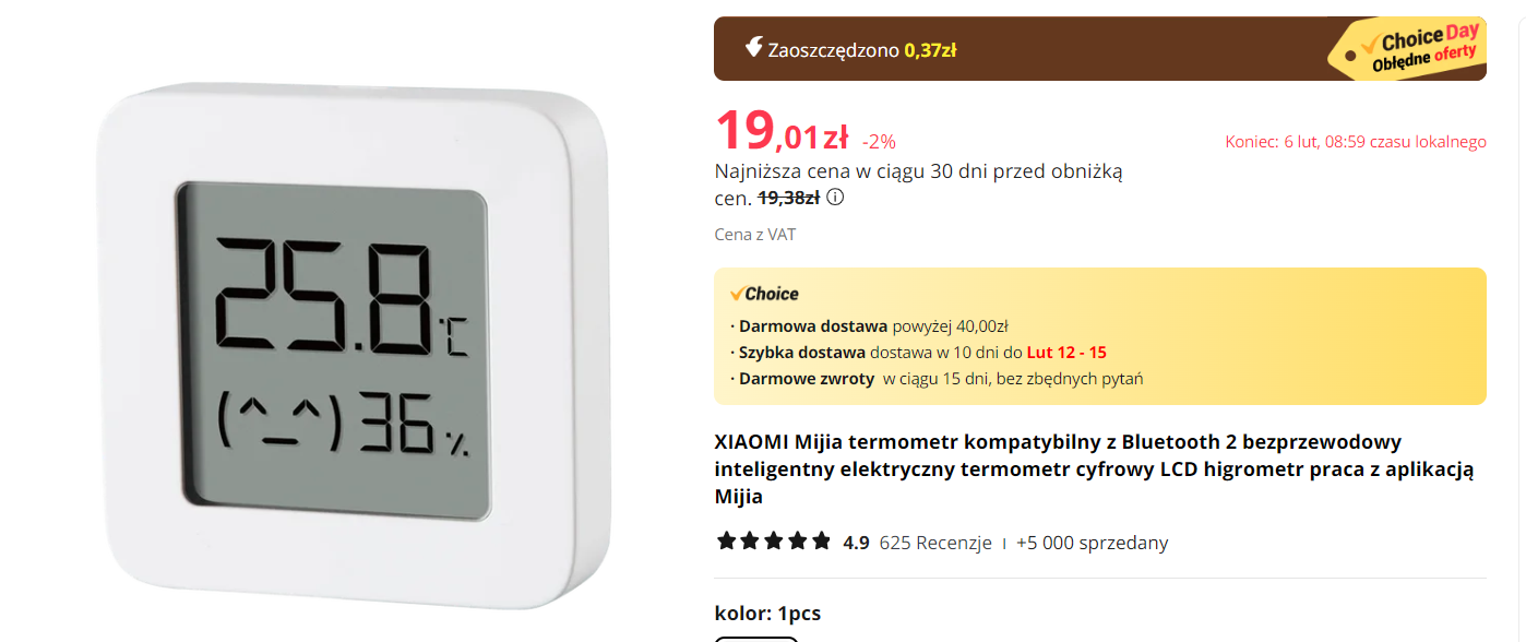

Kupiłem na znanym portalu 3 szt czujników jak w tytule, cena na foto

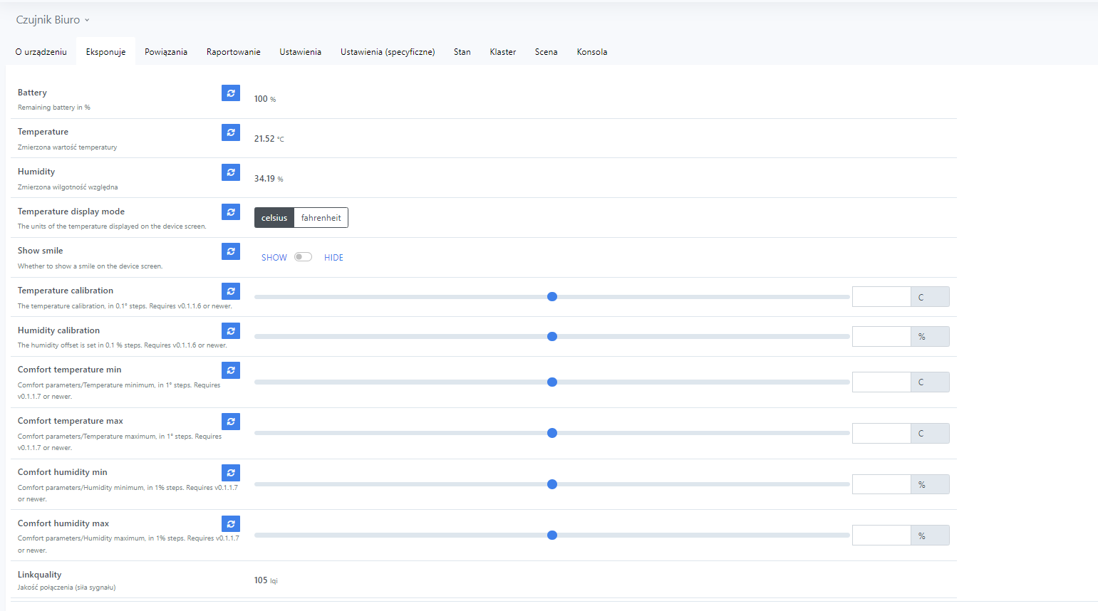

 Po szybkim wgraniu firmware do obsługi ZIGBEE, czujniki śmigają aż miło. Porównanie z popularnym DS18B20
 Niżej czujnik Xiaomi, różnica kosmetyczna, w interfejsie Z2M wygląda to tak
7
 Czujniki raportują co 5 min i jest to stały przedział czasowy, ale w domowych warunkach nie ma potrzeby częściej.
