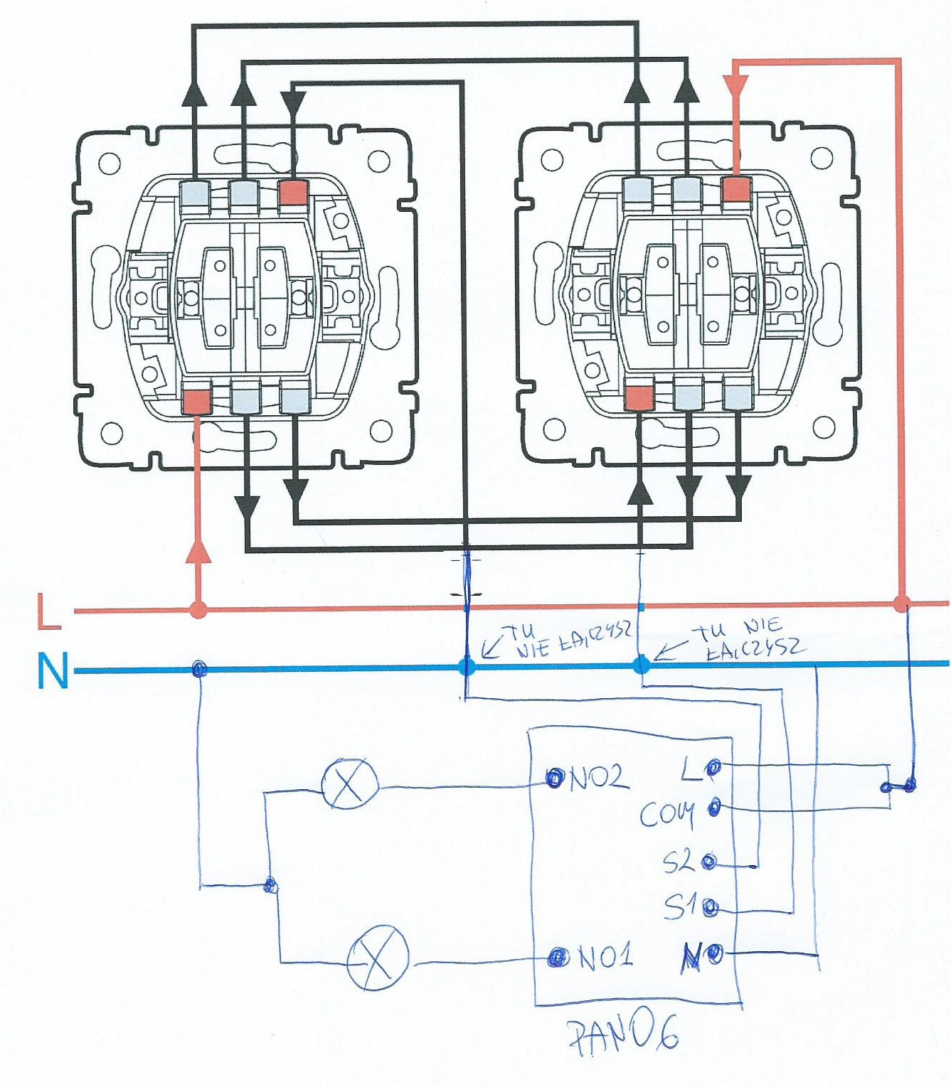

czy isnieje jakas mozliwosc (czy istnieje przekznik) sterowania wlacznikiem schodowym dwuklawiszowym (dwuobwodowym)
cos jak wylacznik krzyzowy dwuobwodowy

– czyli masz włącznik z dwoma przyciskami, który odpala 2 osobne żarówki w układzie krzyżowym, czy po prostu szukasz przekaźnika z-wave który obsłuży dwa układy, ale nie w układzie krzyżowym?
ten przełącznik obsługuje 2 niezależne obwody ale jeśli chcesz użyć w układzie krzyżowym to u mnie słabo działał. Dopiero dimmer załatwił sprawę
mam tego philio, ale… przkaznik pracuje glosno i nie da rady podlaczyc go do wlacznika schodowego. u mnie sytuacja wyglada tak:
czyli potrzebuje cos co skrosuje przewody w srodku takiego ukladu
a jako ze na wlaczniku podwojnym sa dwa takie uklady dobrze by bylo zeby przekaznik byl podwojny

tutaj
narysowałem jak wg mnie powinieneś podłączyć PAN06 do podwójnego krzyżowego układu. Ale uprzedzam, że u mnie w domu PAN06 i inny układ zwave dwuobwodowy działał słabo. Miałem kilkusekundowe opóźnienia zanim przełącznik „zaskakiwał” – było to nie do zaakceptowania dla mnie. Oba miały przekaźniki w środku. Dopiero dimmer, który ma triaka zamiast przekaźnika zrobił swoją robotę – oczywiście w tym samym schemacie elektrycznym. Nie potrafię wytłumaczyć tego zjawiska – elektronikę miałem dawno temu, a na co dzień nie mam okazji zajmować się nią – wszystko uleciało z głowy
Nie spotkałem się z dimmerami dwu-obwodowymi, więc nie mogę polecić dimmera dla Ciebie. No chyba, że zastosujesz dwa jednoobwodowe.
na PAN06 jak włączam przez domoticza nie ma opóźnienia (albo jest niezauważalne), natomiast jak włączam zwykłym włącznikiem to jest lag 1sekudowy.
Ten schemat co zaproponowałeś odpada, bo wyjscie na żarówki jest na jedna z jednego włącznika a na druga z drugiego oddalonego o jakies 7-8metrow – nie ma szans zastosowania jednego podwójnego przekaźnika – nie chce stosować dwóch bo koszt jest dwa razy wyższy – dlatego szukalem czegos takiego jak PAN07 – wpinamy go przed zwyklem włącznikiem i dziala jak należy
jasne. u mnie taką kombinację byłem w stanie zrobić w puszcze krosującej kable. PAN07 dałby radę u Ciebie, ale chyba ich jeszcze nie ma szeroko dostępnych nawet w Europie. pozdrawiam
