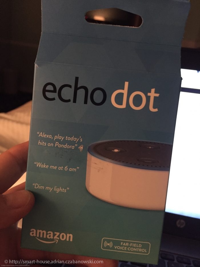

Kawal dobrej roboty (y) firmware do Sonoff wyglada bardzo ciekawie. Z którymi urzadzeniami to jest kompatybilne ? Czy jest mozliwosc bezposredniej integracji z Alexa od Amazonu ? Z tego co widzialem na pewno przez MQTT, ale jakos bezposrednio ? Alexe mozna uruchomic rowniez na Malinie projekt nazywa sie AlexaPI 🙂 pewnie slyszales 🙂

Sonoff z tym moim firmware integruje się praktycznie ze wszystkim co potrafi gadać po MQTT. To co jest potrzebne to urządzenie sterujące np. telefon, rasberry , które potrafi podłączyć się do MQTT do którego podłączony jest Sonoff.
Bezpośrednio z alexa (1:1) nie zagada wg mnie, ale z AlaxaPI (nie przyglądałem się w szczegółach jeszcze), czy z większymi kombinacjami np. Alexa - IFTTT - openHAB - MQTT - Sonoff to da radę.

W UK jest szal na Echo Dot i jestem przekonany ze w ciagu nastepnego roku wszystko zmierza wlasnie w tym kierunku zeby sterowac wieszoscia urzadzen za pomocá komand glosowych. W tej chwili w prosty sposob mozna zlinkowac Philips Hue, Samsung Smartthings i wiele innych systemow i to dopiero sié rozwija 🙂 My mamy podlaczoná Alexe do naszego audio w office i Spotify plus regulacja glosnosci 🙂 Jest moc 😉 niby taki bajer ale ulatwia zycie 🙂

Wpisów: 4093
zakupiona, jak dofrunę do domu, zaczynam działać 🙂
Dodane : 10/03/2017 4:12 pm

W każdym bądź razie dostałem Alexe, pierwsza konfiguracja? Super czułość mikrofonu i pokazuje nawet skad słyszy dźwięk 🙂 na swoim okręgu ledowym.
Aktualnie udało mi się połączyć prze Bluetooth Yamaha RX A550 + sparować spotify (premium) z alexa app.
