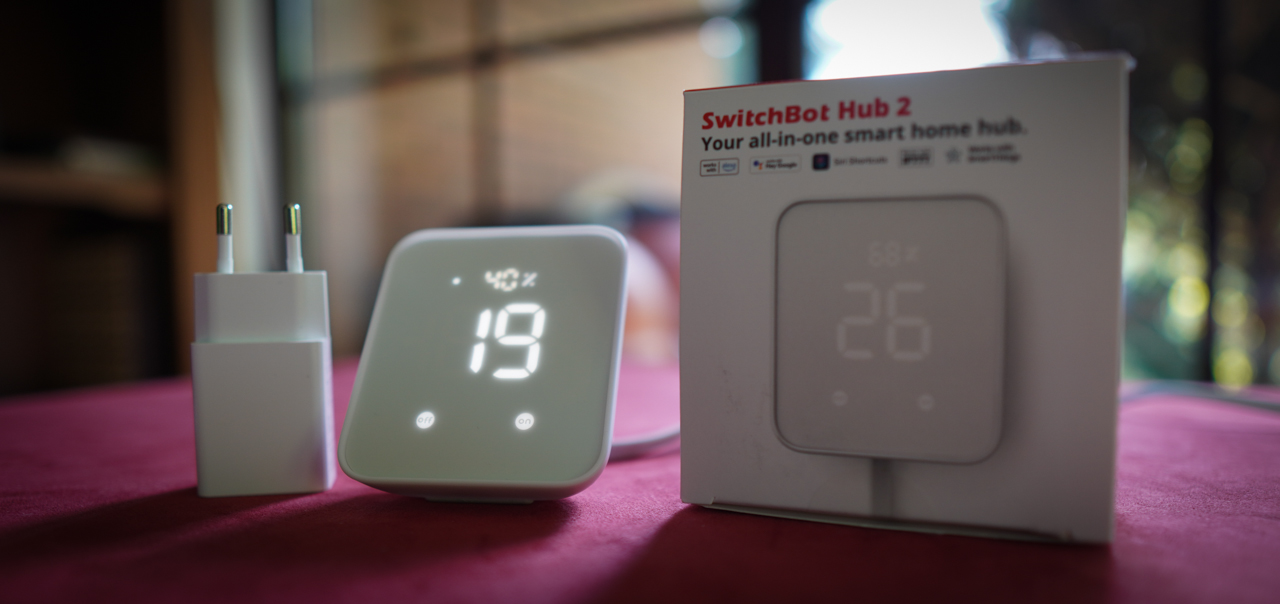

Wpadł mi w ręce SwitchBot Hub 2. To jedna z alternatyw dla ekosystemów jak Sonoff + eWelink, Shelly, Tuya.
Dla zainteresowanych do poczytania....
