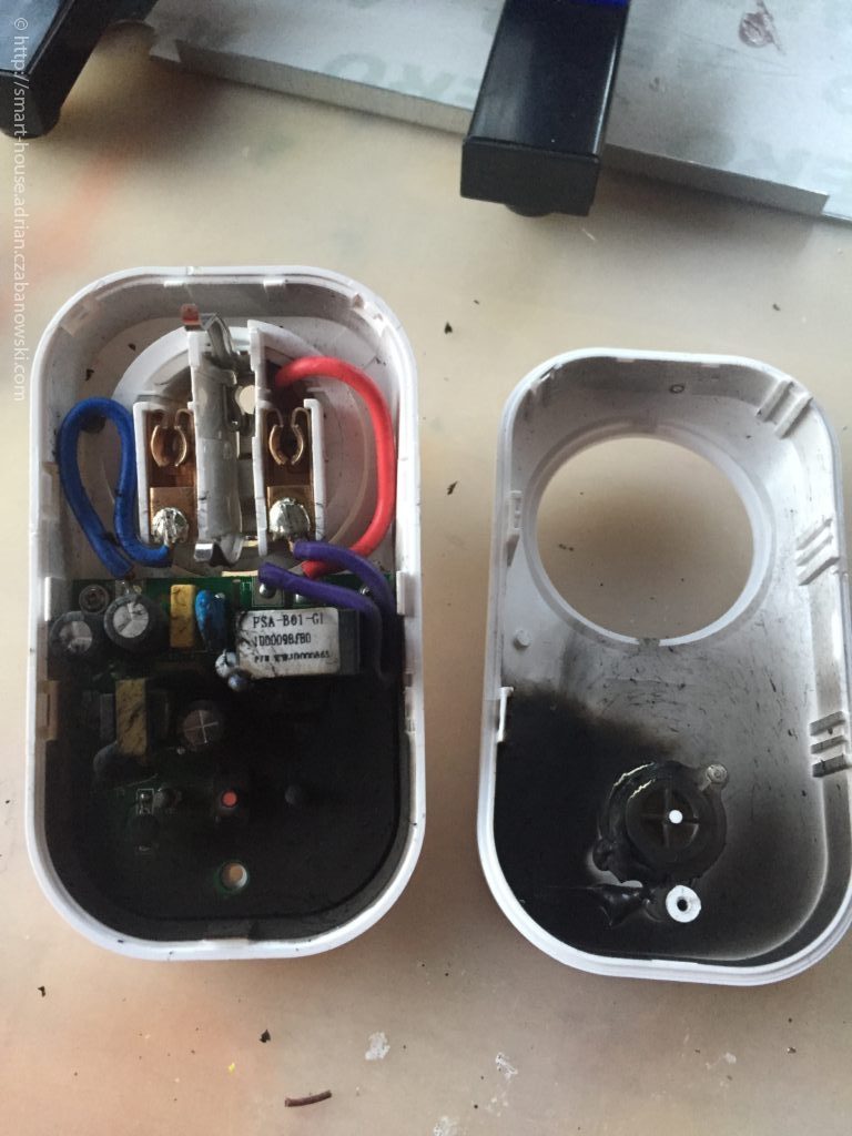

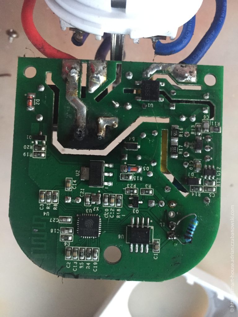

Ot taka historia.
Działał ok 4 miesiące, obciążenie 1.5kW przez 30-60 min dziennie, w pomieszczeniu o dobrych warunkach wilgoć, temperatura te sprawy.

Witam, no to kolega sie popisał 1.5kW podpięte do zabawki.
Do takich obciążeń należy stosować dodatkowe np: SSR 40A lub styczniki i to sterować sonofem.

producent obiecywał 2.2kW 😉 - więc i tak nie na pełnej mocy

nie można im wierzyć - wyobraź sobie że sterujesz piecykiem elektrycznym w pokoju z małym dzieckiem 🙁
zawsze steruj takie urządzenia przez stycznik lub ssr.
sam sonoff to sie nadaje do małych lampek, choinki itp. zabawek.
