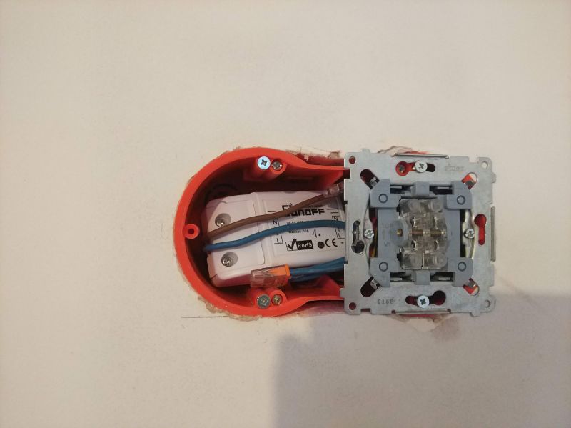

Pierwsza puszka zamocowana w ścianie razem z sonoff-em, po lewej stronie będzie zaślepka tylko jeszcze nie dotarły. Tą lewą stronę z zaślepką będę chciał wykorzystać na ukrycie pod nią czujnika temperatury i wilgotności.

jak Ty to masz podłączone?

Standardowo włącznik na GPIO14 do sonoff, z lewej strony faza i "zero" a z drugiej strony kable do lampy lecą.
U mnie jest ta zaleta że to nowa instalacja i do puszki z włącznikiem podprowadzone są 3 kable zasilające (L,N,uziemienie) i od tej puszki lecą 3 kable do lampy oraz 3 kable do kolejnego włącznika (w innym pokoju). Wszystkie kable w puszce które mają być ze sobą zwarte połączone są tak zwanymi "wago". Tak się podobno teraz instalacje robi że już nie ma tych puszek pod sufitem.
