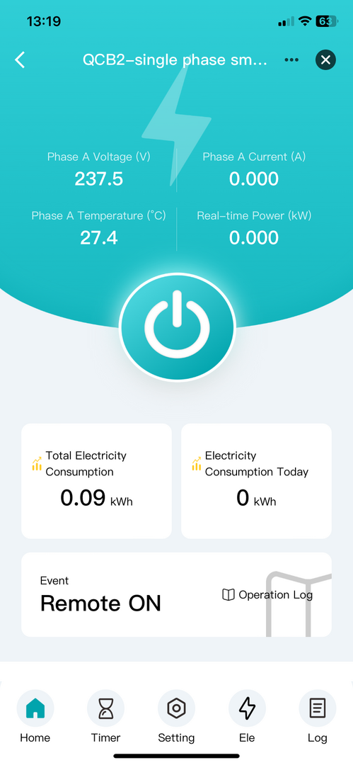

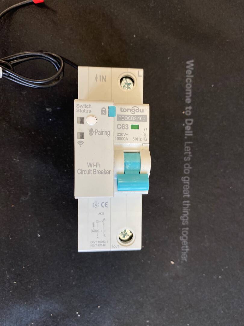

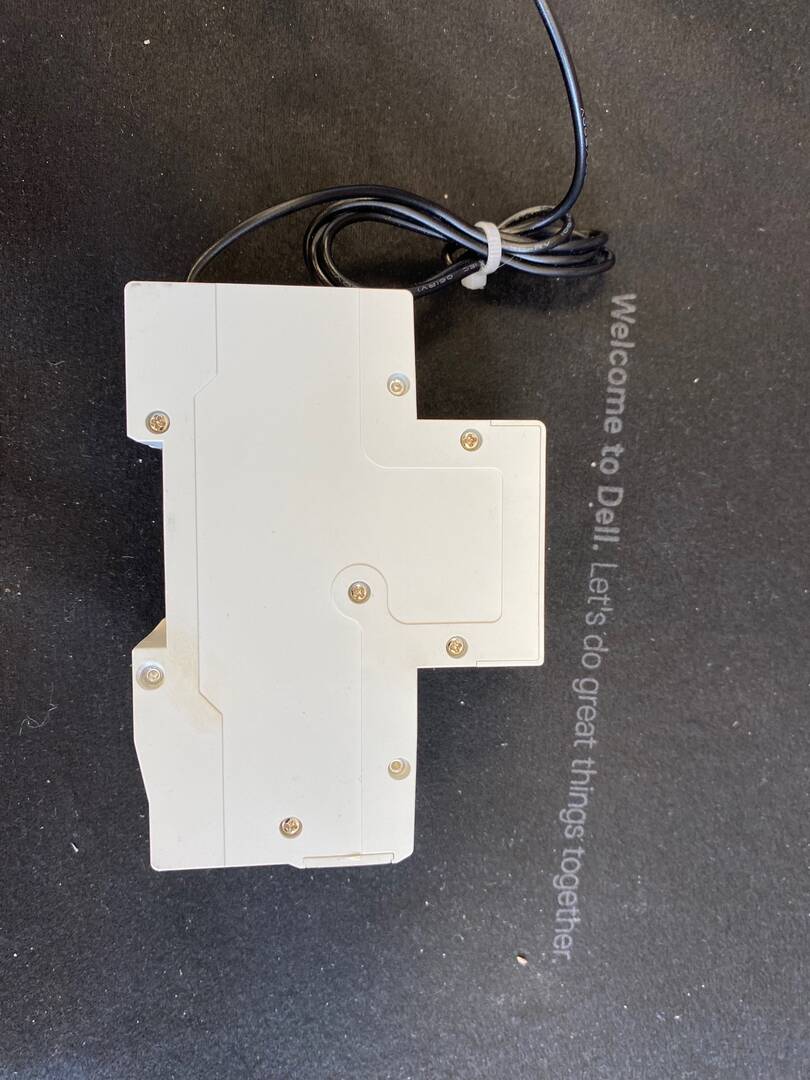

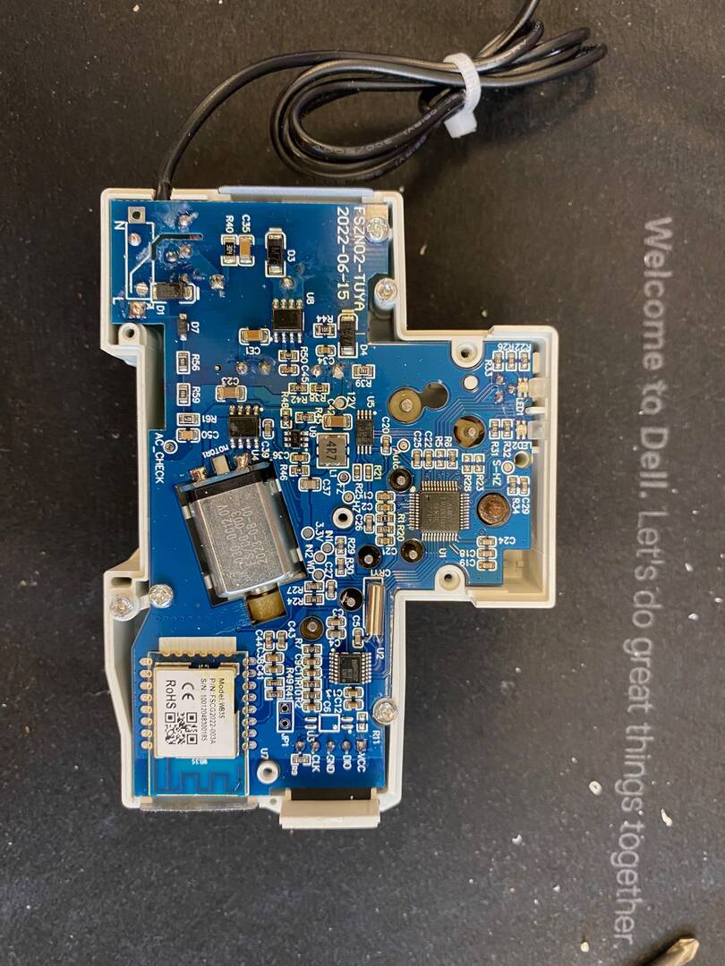

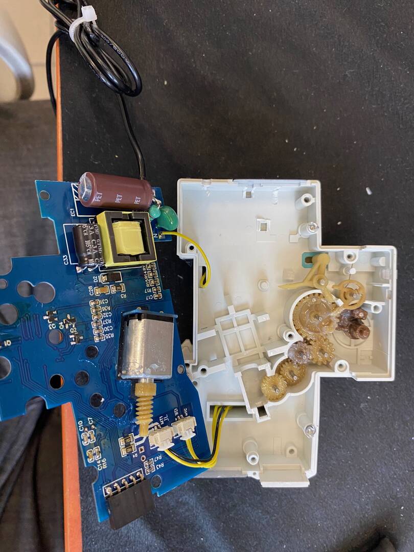

kupiłem ostatnio bezpiecznik smart, byłem ciekaw jak to działa. Okazuje się, że całkiem nieźle. Jako "bezpiecznik" to raczej słabo, jako stycznik sterowany znacznie lepiej.
Oprogramowanie dostosowane do aplikacji Tuya, ma sporo funkcji :
  •  programowany zegar włącz / wyłącz
  •  programowane alrmy po przekroczeniu ustalonych parametrów (prąd, napięcie, moc, temperatura)
  •  programowane włącz / wyłącz j.w.
Mechanizm działa sprawnie, można ponieść i opuścić ręcznie. Mając integrację Tuya ładnie intergruje się z HA. Dostępne są napięcie, prąd, moc i załączanie.
- minusy:
  • pomiar mocy przy małych wartościach (kilka, kilkanaście Wattów) obarczony sporym błędem.
  • jak w takich przypadkach - niestandardowy procesor.

@pawell32 trochę strasznie te zębatki wyglądają - ja chyba bałbym się to gdzieś zastosować 🤣 🤣
Jako bezpiecznik "mocno zwłoczny" chyba.
Mam podobne odczucia do @adrian. Już chyba lepiej zwykły przekaźnik na szynę założyć.

nie, nie mam zamiaru tego stosować produkcyjnie, kupiłem z ciekawości. Fakt, wszystko takie delikatne jak cena 🙂
