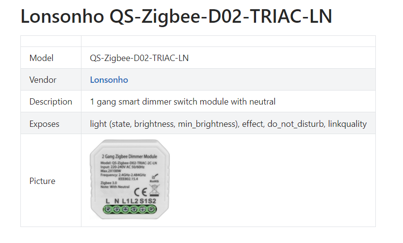

Czy dobrym rozwiązaniem byłoby zastosowanie zwykłej szyny z żarówkami led do ściemniania i do tego smart włącznika który realizowałby ściemnianie + dawał integrację z HA?
Mam tani moduł ściemniacza
Zrzut ekranu 2024 03 03 131426
 Do tego zwykły przycisk dzwonkowy i żarówka LED z możliwością ściemniania.
Działa bez problemu, poziom jasności reguluję albo z HA, albo długością przytrzymania przycisku. Moduł pamięta stan, czyli jak go wyłączę z poziomem 50% to z takim się włączy.

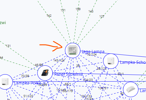

Kojarzysz może czy ten przełącznik działa jako repeater?
Dodane : 03/03/2024 5:47 pm
Wpisów: 5321
Dodane przez: @wesukhan
Działa i robi to całkiem dobrze
