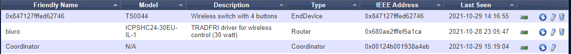

@bartolomeo
ts0044
 urządzenie jest podłączone do sniffera, nie wiem jak dalej przyporządkować funkcje. Podłączając urządzenie typu żarówka, mam nowe urządzenia na liście w Domoticzu.

@bartolomeo ja wiem jak tworzyć reguły, problem w tym że ja nie widzę go w systemie.
Urządzenie jest widoczne przez koordynator, ale nie widzę tego na liście urządzeń Domoticz. By wymusić jakieś działanie, muszę się do czegoś odnieść.
Dodane : 03/11/2021 10:05 am
(@bartolomeo)
Wpisów: 210
Pomocny Donator 2K22
@pawell32 OK. rozumiem. Wspierane przez zigbee https://www.zigbee2mqtt.io/devices/TS0044.html  a nie przez wtyczkę domoticza https://github.com/stas-demydiuk/domoticz-zigbee2mqtt-plugin/blob/master/SUPPORTED_DEVICES.md ... Można póbować samodzielnej integracji lub pisać prośbę o dodanie urządzania do obsługi przez wtyczkę.
