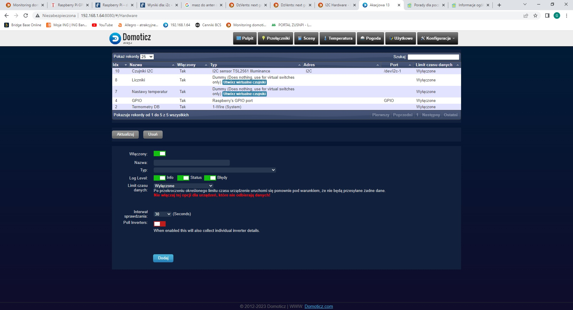

Witam wszystkich.
Mam problem z konfiguracją czujnika TSL2561 w Domoticzu na Raspbery Pi. Jest ustawiona konfiguracja I2C, i2cdetect znajduje adres czujnika (0x29) na 1 szynie (i2cdetect -y 1), skrypt w pythonie pokazuje wartości oświetlenia. Niby wszystko ok.
Po zdefiniowaniu w zakładce "sprzęt" w domoticzu :
Konfiguracja
nie pojawia się nic nowego w zakładce urządzenia, w logach zaczyna się pojawiać błąd Error: Czujniki I2C: I2C_TSL2561: Error reading ch0!...
Próbowałem z określeniem ścieżki (/dev/i2c-1) i bez. Zastanawiam się, czy nietypowy adres (d41) może być problemem ?
Gdzie znaleźć skrypt, który definiuje to urządzenie?
Proszę o pomoc, niby prosta sprawa ale nie mogę tego ogarnąć...
