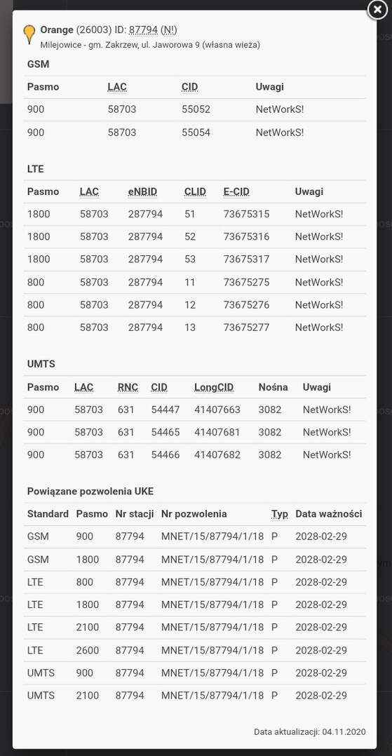

Zainstalowałem właśnie network cell info i ku mojemu ogromnemu zdziwieniu pokazuje mi że moje urządzenia nie łączą się z BTSem oddalonym o 600 metrów od mojego domu tylko z jakimś BTSem widmo którego nie ma na mapie BTSearch oddalonym o jakieś 8km! Co jest?

Myślałem ,że tylko Mikrotik Ci się z tym BTSem nie łączy. Ale jak również telefon , to najprawdopodobniej nadajnik jest wyłączony .
EDIT: Ten nadajnik w Milejowicach ma tylko pasma 1800Mhz i 800Mhz , więc i tak prędkości z nich wielkich nie uzyskasz.
W Zakrzewie masz nadajnik z kompletem pasm , więc teoretycznie będzie szybszy .

Źle odczytałem wskazania network cell info. Wszystkie moje urządzenia łączą się jednak z tym BTSem 600m od domu.
@marcingajda czy fakt że ten BTS obsługuje tylko pasma 1800Mhz i 800Mhz może być przyczyną tak słabego transferu? Ja łączę się na paśmie 1800Mhz i mam prędkości w porywach do 3mb.

@idalgo nie. Z Orange nie mam transferów mniejszych jak 20Mb, ale to na terenie gęsto zaludnionym.  Dopóki nie sprawdzisz na antenie zewnętrznej to się nie dowiesz.
