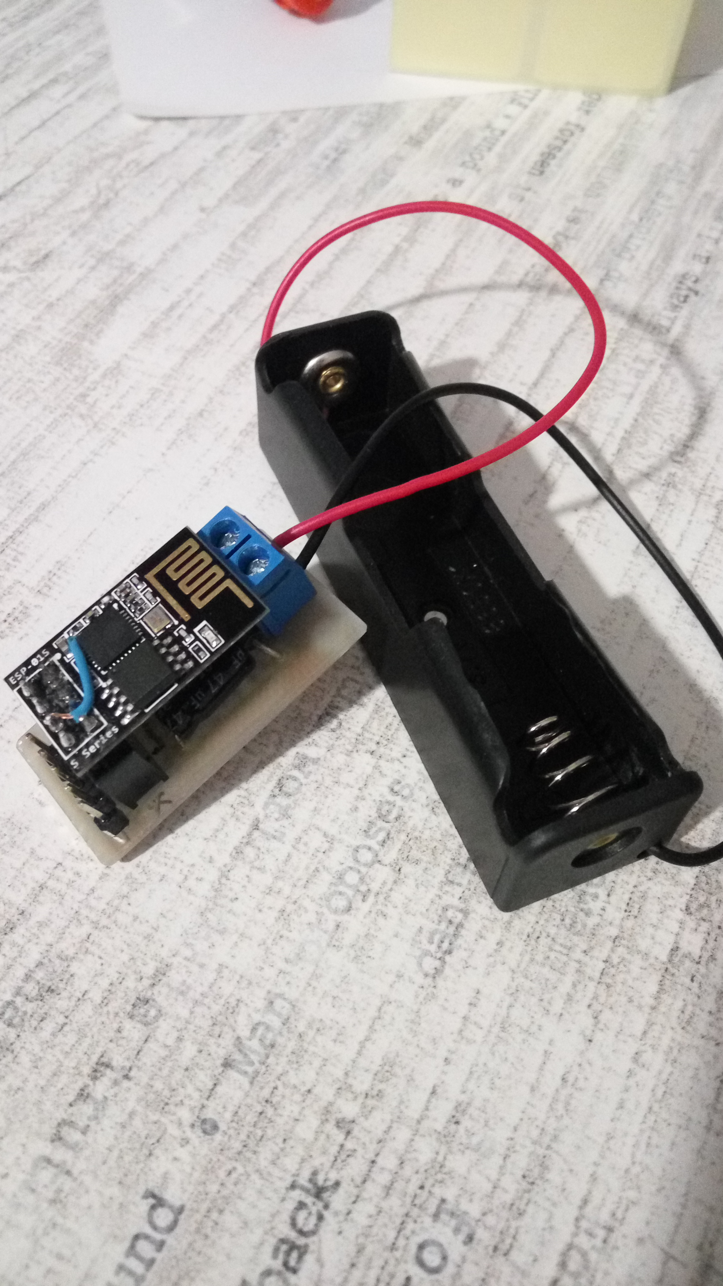

 Ja mam taki mini samoróbki i do tego dołożyć HLK-PM01 ac/dc 220v na 5v i byłoby 🙂
Podobne jak w sonoff można kupić osobno za około 7$ ale i tak potrzebujesz taki konwerter 🙂 Gotowych rozwiązań na chwilę obecną brak - w sensie ..chińskim 😉
IMG 20180306 192822
