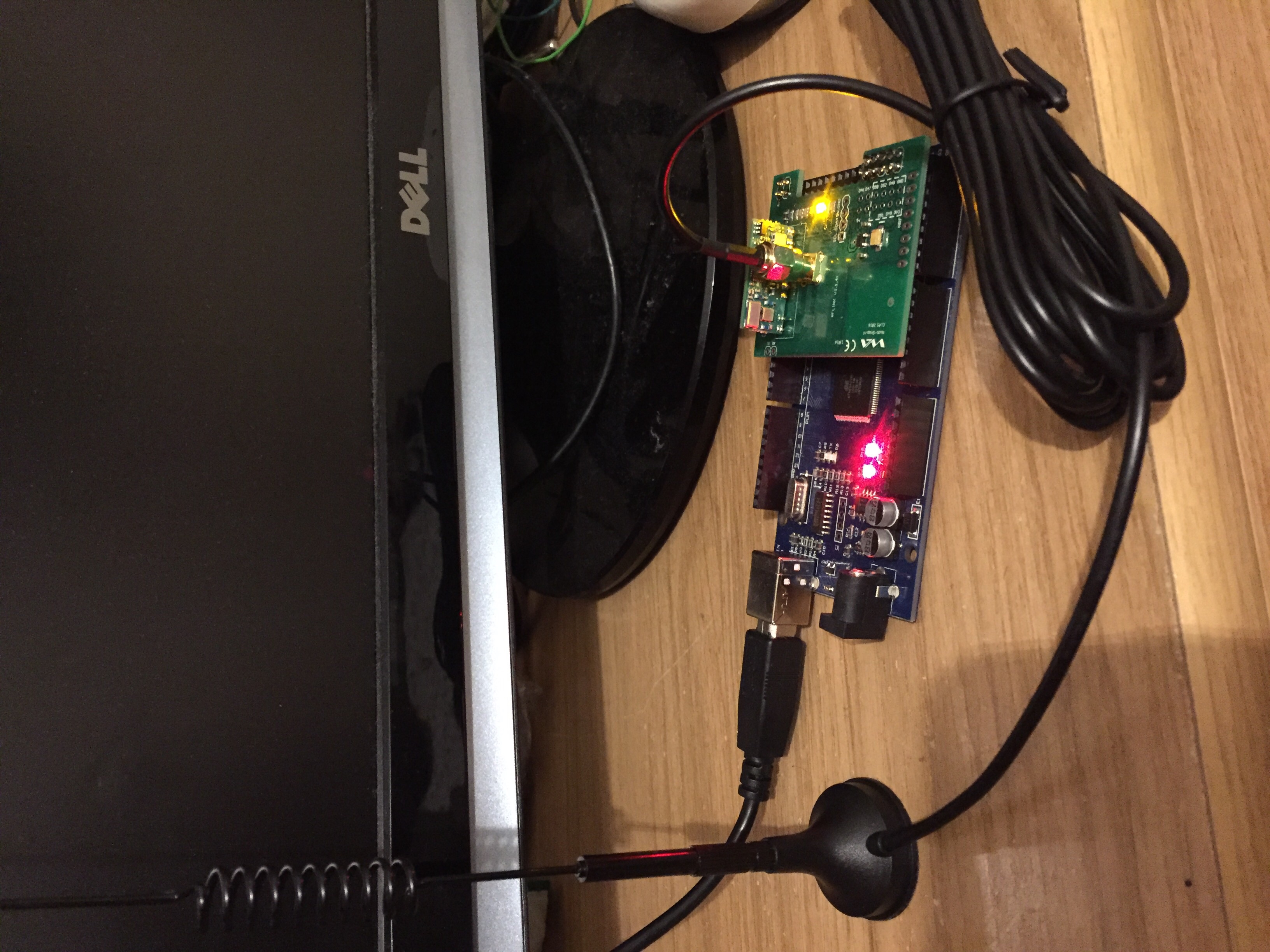

Fajna sprawa tez w sterowaniu domem jest rflink. Gdzies dwa tygodnie temu go nabylem , razem koszt to okolo 150 zl. Potrzebne :arduino mega  , rf link 433mhz, antena. Programuje sie samo arduino. Jest to bardzo proste. Potem podlancza sie do domoticza i on sam wyszukuje wszystkie piloty, urzadzenia takie jak czujniki temp, otwarcia drzwi, detektory pozaru , zarowki itd .wszystko co dziala na 433.92 mhz. To znaczy nie wszystko ale w wiekszosci. Lista urzadzen ktore sa dodane sa na stronie rflink. I sa wciaz aktualizowane.  Jesli sasiedzi maja takie urzadzenia to tez je znajdzie w obrebie do 100 m i mozna nimi sterowac. Mi akurat znalazlo jakas zarowke ale nie bede wkurzal sasiada. Narazie mam podlaczony modul do stetowania roletami gdzie juz dziala z domoticzem . Dzis doszedl mi detektor pozaru i tez dziala . Czekam jeszcze na czujniki otwarcia drzwi trzech roznych firm  .Mozna tez zakupic jakas stacje pogodowa i bedziemy mieli to tez w domoticzu. Mam nadzieje , raczej to jest pewne , ze te czujniki beda oszczedne w pozeraniu bateri porownujac do pradozernych wifi esp . Jedyna wada to to, ze nie wszystkie piloty wlacz wylacz wysylaja do domoticza ze urzadzenie jest wlaczone badz wylaczone. Np mi w sterowaniu roletami nie pokazuje . Jedynie krancowka poczuje np zamkniecie to roleta sie zatrzyma  i tak samo przy otwieraniu. Mozna taka rolete ustawic w domoticzu np zamknij przez 4 sek i zamknie sie do polowy  . Czujnik pozaru jest pokazywany w domoticzu ze jest pozar i moge go zresetowac  w domoticzu.  Wszystko kupione na aliexpres tanio u „majfrendóf”
Bardzo dobra alternatywa do esp, polecam
Lista urzadzen ktore juz dzialaja z rflink
http://www.rflink.nl/blog2/devlist
Arduino mega i antene mozna zamowic najtaniej na aliexpress za5£+ 2-3£
A samego rf linka tylko w sklepie
https://www.nodo-shop.nl/en/rflink-gateway/148-rflink-gateway-components.html
Gdzie koszt byl dla mnie 20£ +5£ przesylka . Sam lutowalem pare rzeczy  , poniewaz to dla mnie nie problem , a za lutowanie na gotowo to dodatkowe 5£.
Przepraszam ze podaje ceny w funtach ang ale to dlatego ze taka waluta placilem

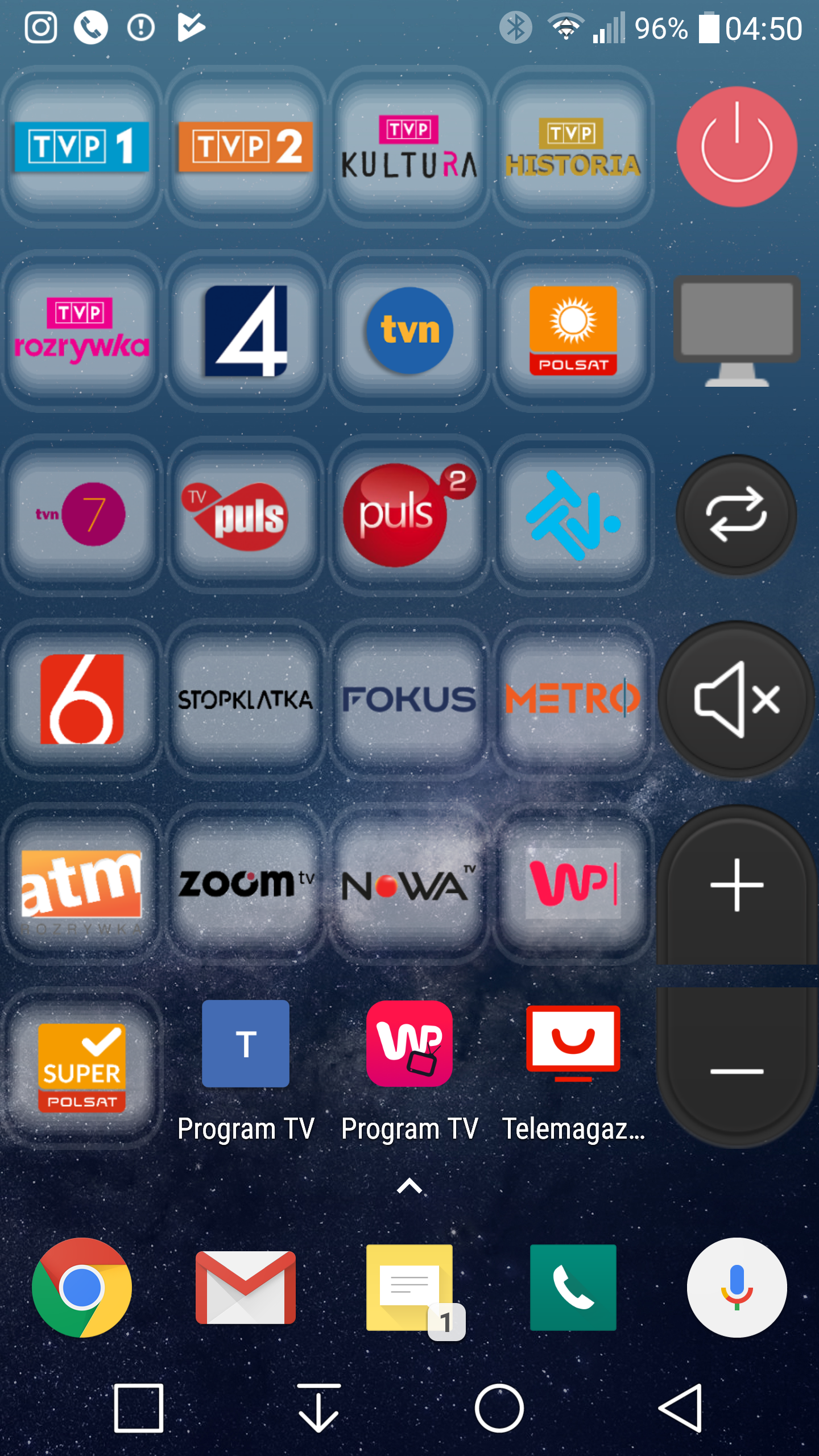

Tak można w dodatku dowolną ilość.
U mnie w kilku telefonach mam takie widgety powyciągane i zarządzam sobie TV to samo mam z włącznikami.
Poza tym, można też sterować głosowo.
Oczywiście do w/w potrzebujesz innej aplikacji niż ta od producenta.
Widgety TV

Możesz mi wyjaśnić jak zrobiłeś te widgety? Nigdzie nic nie mogę znaleźć na ten temat.
Dodane : 08/03/2019 8:52 pm
(@mieczyslaw)
Wpisów: 12
Instalujesz apkę RM Plugin następnie możesz do niej zaimportować ustawienie z e-Control lub dodawać ręcznie co tam potrzebujesz.
Potem dodajesz widgety do ekranu bezpośrednio z homescreen (jak zwykłe widgety). Można też dodawać widgety bez wcześniejszego ustawiania funkcji w RM Plugin i podczas ich tworzenia dopiero kodować.
Podczas dodawania widgetu będziesz pytany o nazwę dla widget, obrazek/ikonę, funkcję jaka ma pełnić itp.
Bardzo prosty temat.
Oczywiście można też tworzyć macra itp.
Dodatkowo mam tak wyjęte włączniki świateł Sesoo
Mam nadzieję, że zrozumiale to napisałem 🙂
PS. Nie wiem tylko jakie ograniczenia ma RM Plugin w wersji darmowej, ja używam płatnej.
