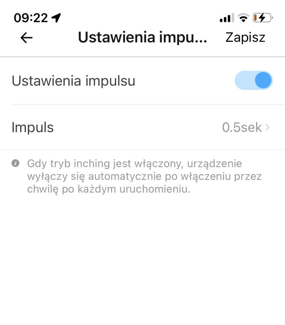

Ale te wszystkie sonoffy na orginalnym fw mają on/off , a tu pewnie chodzi o to ,żeby wysłać monostabilny sygnał ( czyli powiedzmy tylko na 1s zewrzeć przekaźnik ). Chyba ,że da się na orginale tak to zaprogramować ?
Dodane : 09/01/2023 8:21 am
(@wojas)
Wpisów: 3
Bardzo trafna uwaga . Potrzeba zewrzeć kabelki na 1 sec
Dodane : 09/01/2023 8:44 am
Nie no można, nie proponowałbym
sonoff impuls
Dodane : 09/01/2023 9:56 am
