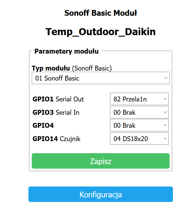

tasmota, np tak jak na obrazku
tasmota

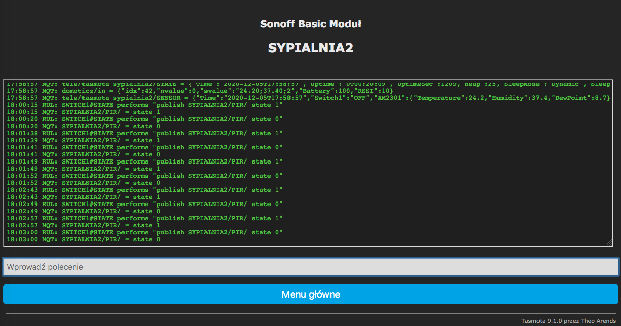

Udało się wszystko podłączyć. Czy wiecie może jak z MQTT zaczycać z PIR wartość do Domoticza?
Mam w konsoli publikowaną wartość- załącznik.

@rostman możesz dodac do pierwszej reguły
ON switch1#state=0 DO publish domoticz/in {"idx":xx,"nvalue":0} ENDON
ON switch1#state=1 DO publish domoticz/in {"idx":xx,"nvalue":1} ENDON
w miejscu xx wstawiasz idx czujnika w domoticz
albo zupełnie nowa reguła
rule2 ON switch1#state=0 DO publish domoticz/in {"idx":xx,"nvalue":0} ENDON
ON switch1#state=1 DO publish domoticz/in {"idx":xx,"nvalue":1} ENDON rule2 1
Dodane : 05/12/2020 9:04 pm
