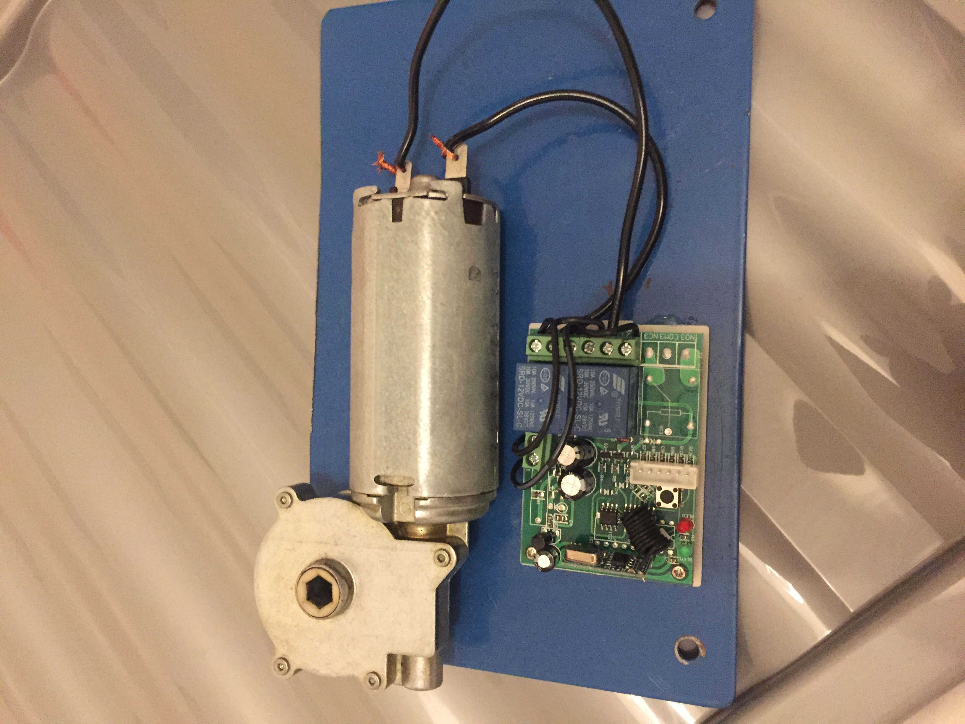

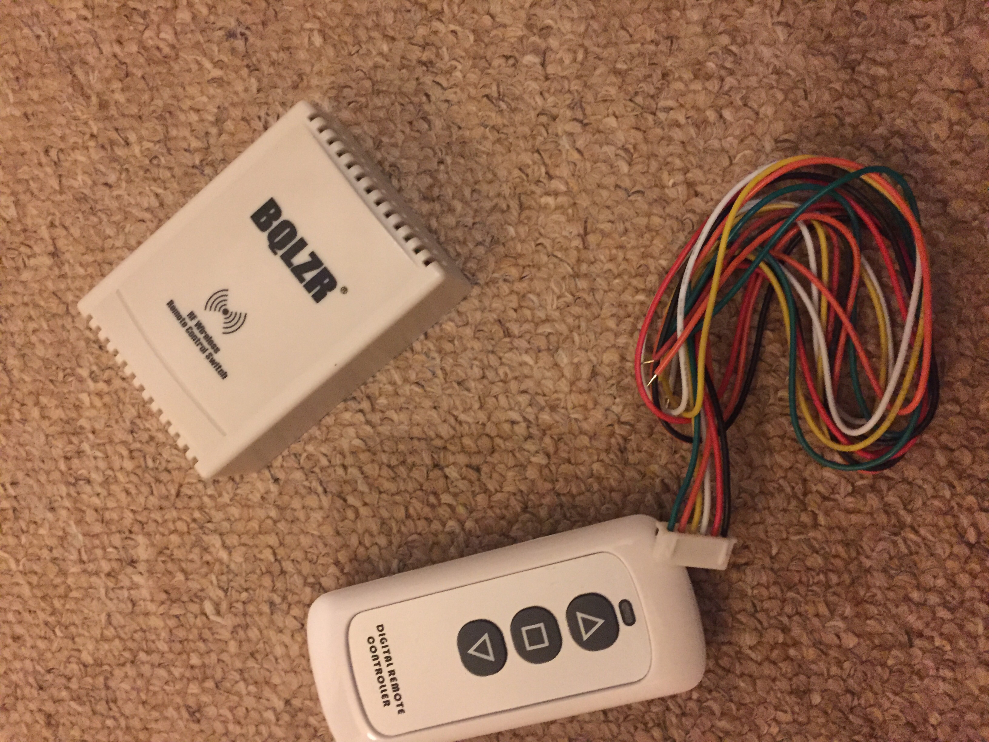

Fajne to ale cena zabija. Tez szukam jakiegos takiego gotowego silniczka na prad staly. Srerowanie latwo zrobic kupujac na ali taki modul na 433 mhz  z pilotem za 30-40zl.A potem dokupic rflinka i sterowac tym z domoticza. Uklad posiada wyjscia na krancowki
Wada: nie widzisz w domoticzu kiedy otwarte kiedy zamkniete.
Ktos kto ma tez rf linka moze tobie tez to wlaczyc. Np sasiad. Ale to najtanszy sposob.
Tu zaczelem  cos budowac na 12v
