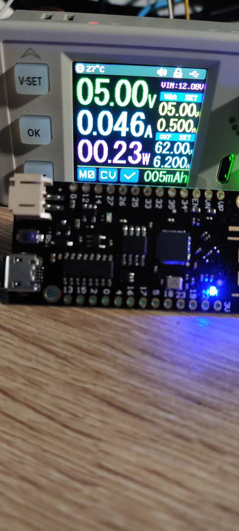

1000000592
to mi się podoba ok 50mA poboru przy działającym module, a co do supli  to zapowiada się ciekawie, jestem w szoku co tam idzie osiągnąć, jeszcze jakby szło suple postawić na własnym serwerze to będzie hit jak dla mojej skromnej osoby
