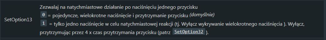

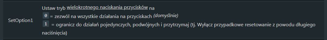

@tomatos a dokumentację przeglądałeś ?
tas1
tas 2
Dodane : 07/01/2020 9:48 am

Backlog SetOption1 1; SetOption13 1; SetOption32 100; SetOption40 255
załatwiło sprawę 🙂

@tomatos Ad 1 jak wpiszesz w konsoli  SetOption1  to dostaniesz info czy jest On czy OFF , On =1, OFF= 2 itd.....
Ad2 Ten fragment dokumentacji przetłumaczyłem dla Ciebie po starej znajomości
Dodane : 07/01/2020 8:27 pm
