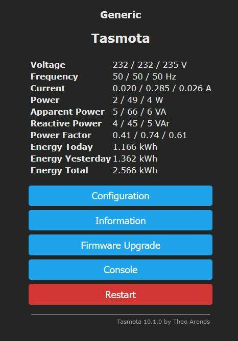

Trzeci dzień mam wpięte do sieci Tasmota  + 3x PZEM celem kontroli zużycia energii na oświetlenie w domu.
Po pierwszym dniu wskazania ok natomiast od wczoraj nie przerzuciło mi energii z wyświetlanego dzisiaj na wyświetlane wczoraj czyli dzisiaj liczy również to co liczyło wczoraj:
Tasmota
 Mam jeszcze gniazdko SP111 i tam ładnie przerzuca z tym że widzę że w domoticz pokazuje że dzieje się to o 01:00 w nocy ale ok.
Czy gdzieś się ustawia godzinę ?

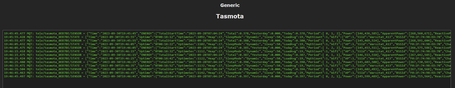

Właśnie ogarniałem temat ze strefami w dokumentacji komend jest link do: https://tasmotatimezone.com/
No i wygenerowane polecenie wkleiłem w konsoli:
Backlog Latitude 49.8088632; Longitude 21.2451169; TimeDST 0,0,3,1,1,120; TimeSTD 0,0,10,1,1,60; TimeZone 99
Było to coś po 24 w nocy jak zauważyłem że nie przerzuciło danych no i do teraz nic się nie zmieniło.
Może trzeba poczekać do 24 ?
Dodane : 30/09/2023 11:30 am
Wygląda że jest ok:
Tasmota ok
Dodane : 30/09/2023 7:48 pm
I ładnie się dziś wszystko pozmieniało czyli ustawienie strefy ok.

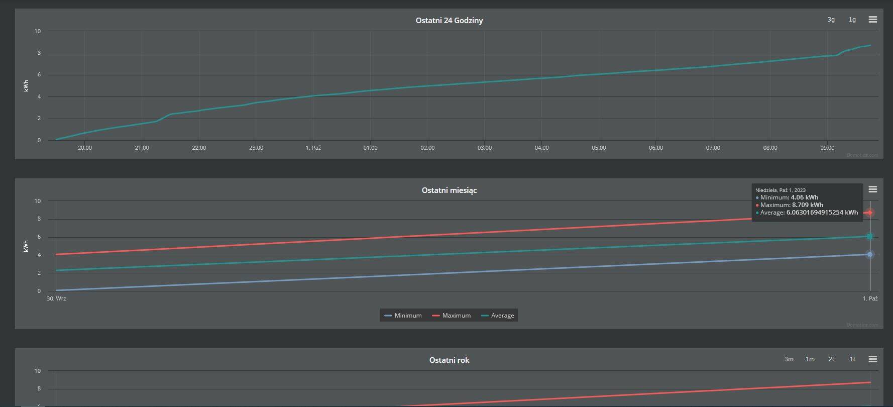

A jak mogę zrobić aby w domoticz miał wykres słupkowy odnośnie energii za każdy dzień z osobna a nie taki z którego nic nie wiem:
Wykres
 Chciałbym wiedzieć ile kWh było w danym dniu gdzieś widziałem ktoś na forum wklejał właśnie takie wykresy słupkowe.
