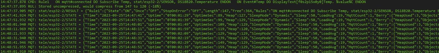

(@adamadamowski)
Wpisów: 37
Niestety nie działa ta reguła. Wynik mam taki jak poniżej:
Bez tytułu
Dodane : 25/09/2023 3:50 pm
@adamadamowski niestety chyba nie umiem pomóc, ustawiasz topic do subskrybcji modułu który ma odebrać te dane, a powinien być topic modułu z czujnikiem w rule masz esp32-2 i w logach to samo. To co moduł z wyświetlaczem ma wysłać do siebie parametry innego esp ? Myślałem, że wiesz co robisz.
Dodatkowo jesteś tak oszczędny w opisie tego co tam masz, że naprawdę trudno coś doaradzać.
Napiszę tylko tak : U mnie działa co widać na foto 🙂

(@adamadamowski)
Wpisów: 37
Zmieniłem temat modułu z wyświetlaczem i dalej nic. Jakie informacje są jeszcze potrzebne o moich urządzeniach?
Dodane : 25/09/2023 4:52 pm
