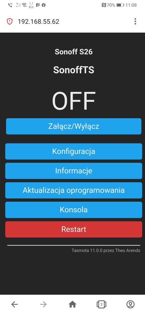

Screenshot 20220331 110826 com.opera.browser
W kojarzycie czy na sonoff s26 po przeprogramowaniu zadziała wszystko tak samo.
Wgrałem tasmote na niego. Wszystko ok ale nie pokazuje napięcia mimo wrzucenia SetOption21 1 i gdy chce dać kalibrację VoltageSet to command:unknown
Brak wogole pomiarów. Wgrałem bin ze strony tasmoty i potem twoje pliki
Dodane : 31/03/2022 10:06 am
Nie kojarzę.
Tu masz szablon jaki musisz ustawić w Tasmocie
https://templates.blakadder.com/sonoff_S26.html
Po za tym wygląda, że to gniazdko nie ma pomiaru napięć, amper, watów.
Dodane : 31/03/2022 10:29 am
(@abdel85)
Wpisów: 29
@steel_rat
Tak chyba to jest problemem. Na nim chyba tylko harmonogramy itp. bo po wgraniu template nic nie ma a po wgraniu tasmoty na nowego gosunda wszystko działa. Po wrzucenie template z gosund sp111 na sonoff pojawia się menu pomiarów ale nic nie mierzy.
Więc znam już różnice pomiędzy tymi gniazdkami 😉
Czyli tak na dobrą sprawę w sonoff s26 tasmota jest bezsensu dla mnie 😉
