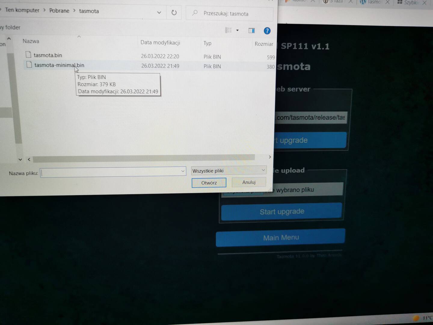

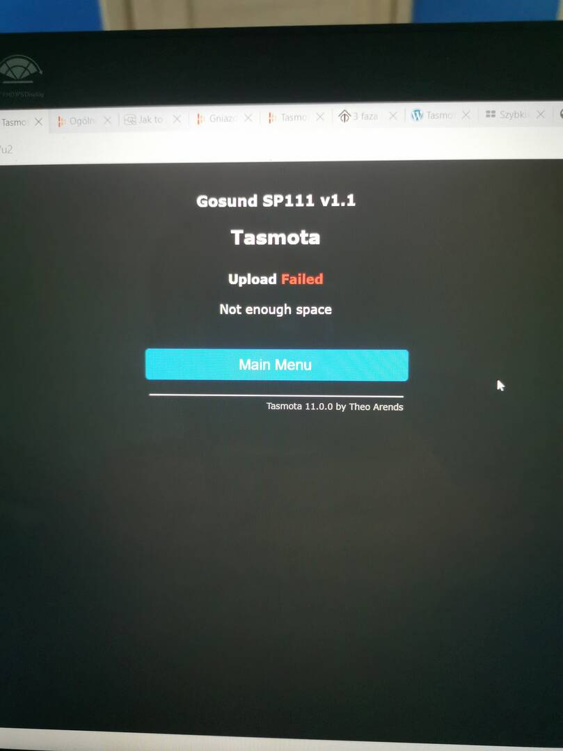

Coś potrzebuje do tego bo przez interfejs dostępny pod adresem IP wyskakuje not enough spacer jak chce wcisnąć na niego ten minimal czy drugi plik bin.
Tasmota Device manager oczywiscie nie widzi obydwu moich gniazdek z tasmota. A jak mu pozwolić żeby widziało to zbytnio nie wiem. Ciężki temat
Dodane : 27/03/2022 4:18 pm
Tasmota-minimal ma wejść najpierw. Daj jakieś z rzuty jak to robisz.

1648395254984179026535205458574
16483952345485250063613200429086

Not enough space
