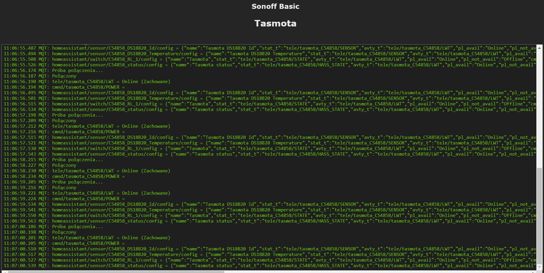

2022 01 20 11 09 07 Tasmota   Konsola

Jaki masz router? Na forach Tasmoty cały czas przewija się wątek rozłaczania z wifi na Asusie i Unifi.
Jakie jest RSSI bo na screenie nie widać? Jeśli masz dobry zasięg powiedzmy > 60 to możesz mieć taki problem jak ja miałem na swoich routerach asusa. Routery za grube $$ a ciągle rozłączały siec wifi. Mi udało się to ustabilizować:
